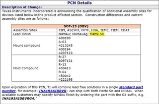

我们在 现有设计中使用 OPA340nA/250。 根据随附的 PCN,我们应添加“G4”后缀,以确保 NiPdAu 涂层(对于我们而言,将此部件置于“NiPdAu”涂层而不是“无光泽锡”非常重要)。
此 PCN 是否仍然有效? 根据 TI.com、OPA340nA/250和 OPA340nA/250G4均具有 NiPdAu 涂层。 由于目前未列出 G4型号、我们能否确保 OPA340nA/250具有 NiPdAu 涂层?

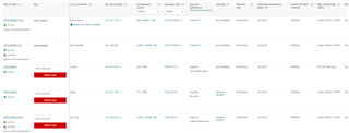

    以下是 TI 网上商店的库存、其中所有 OPA340封装的引线框涂层均采用 NiPdAu 涂层镀层。
    Clemens 正确、OPA340NA 产品中所有当前引线框涂层均采用 NiPdAu 涂层。
    过去、G4后缀表示器件是无铅的环保成型化合物、在引线框中采用了 NiPdAu 涂层。 我认为发布的 PCN (INA193)可能会在一段时间前发送。 例如、我目前库存中的 INA193AIDBVR/INA193AIDBVT 产品中没有任何 Matte Sn 涂层。 标准铅框涂层目前为 NiPdAu 或 NiPdAAAAg 涂层。
    OPA340nA/250引线框表面和成分汇总如下。

    我们担心 PCN 20210915000.1、其中提到了 OPA340NA/250。
    例如、该 PCN 中提到了 SN74AHC1G86DBVR、根据 TI 网站、其引线镀层现在似乎为 Sn|NiPdAu。
    这意味着已为此部件应用了 PCN。
    那么、关于器件型号 OPA340NA/250、我们是否应该假设 PCN 20210915000.1仅是一个额外的组装地点、它也生产出具有 NiPdAu 涂层的器件?
    阿伦
    您只能为新的/已更改的制造工厂获得 PCN、但不能在旧的制造工厂跌落时获得 PCN。
    现在购买 OPA340NA/250 (或3K)时、您可以确保购买 NiPdAu。
    您好、Allen、
    克莱明是正确的。 以前有一些库存可能采用较旧的引线框镀层配置、但最新和大多数引线框镀层设计都采用了 NiPdAu 或 NiPdAAAg 涂层堆栈。 如果需要特定的引线框镀层、请提出问题、并通过 TI 网上商店网站和/或工程师查看材料成分信息。
