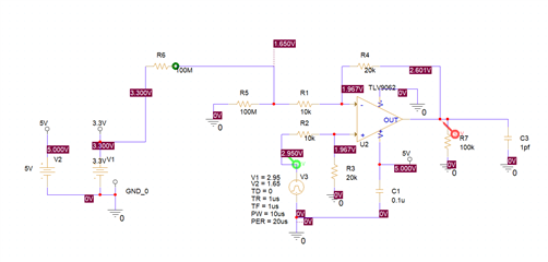

我正在寻找放大器来放大电流传感器输出信号,电流传感器的电源为3.3V,模拟输出范围为1.65~2.95V,我希望获得3倍的增益(0~3.9V 输出)。
我尝试使用 TI SPICE 进行仿真、受测电流为100kHz PWM 信号、我使用 Vpulse 来仿真电流传感器输出。

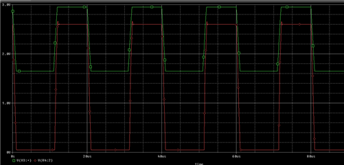

仿真显示放大器输出过冲。 您能不能帮助了解如何避免这种过冲。
2.当输入为1.65V 时、我希望 Voutput 为0V、这是可行的吗?
如何获得精确的3倍增益。
4.如果 TLV9062不适用,请建议使用另一个放大器 和14位 ADC (至少500kHz ~1MHz)
提前感谢!
e2e.ti.com/.../OP_2D00_AMP.zip

    我认为通过按电路功能搜索可以最好地回答这一问题:
    由5V 单电源和增益为3的1.3Vpkpk 100kHz 输入信号进行滤波。
    设计注意事项:VCM 必须设置为2.5V、计算出的 Vout 为0.55V 至4.45V (3.9Vpkpk)。
    有关运算放大器建议、请参阅参数结果: https://www.ti.com/amplifier-circuit/op-amps/general-purpose/products.html#p3270typ=-2.5;2&p3271typ=-0.5;2.5&p3295typ=-0.5499999999999998;0.2&p3294typ=0;0.5499999999999998&p22typ=1.2252211349000195;70&p23typ=0.3;2.18&p1261max=5;48&p1261min=0.9;5

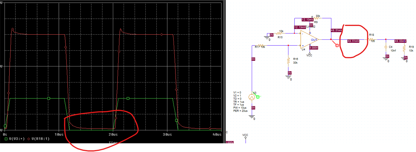

    我还有另一个问题、我通过电阻器值计算输出增益、当输入为高电平时、不存在输出问题。
    当输入为0V 时、我希望输出也为0V、但实际上输出为48.51mV、您能不能帮助建议如何解决这个问题、当输入为0v 时、如何使输出为0V。

    快速问题。 您能否展示在运算放大器的同相输入端看到的电压是多少? 如果同相端子上有12mV 的电压和4的增益、您将在输出上看到48mV 的电压。 此外、值得注意的是、TLV9062输出摆幅与电源轨之间的关系、我在下面已经介绍了这一点。
    请注意、根据负载条件、输出不会一直摆动到负电源轨。

    使用 LM7705有助于使 OPAMP 的输出一直降至0V。

    在原理图中、所有输出(和输入)负载端接至接地。 这将提供低输出(0V 输入),低至2mV 或4*Vos + 3*VIN (Vos 是放大器偏移)的较大值。 [2mV 是放大器内部由于运算放大器中的接地金属损耗而产生的空载接地漂移的猜测值]。
    但是、该模型可能不会考虑无灌电流负载 VOL。 在实际电路中、尝试使所有接地点为相同的0mV。
