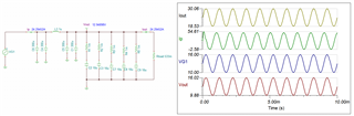

我们尝试设计具有以下要求的电流放大器:
交流信号不一定是正弦信号。
-10V <=Vout<=16V @ 15Hz - 15kHz (或尽可能接近这个完整频率范围)。
我们的电流需求最大为30A
仿真结果表明、该设计可能能够使用适当的输出电容补偿(电路应驱动我们的其中一个具有高输入电容的电路板、我在附加的仿真模型中将其添加到输出中)。
 OPA548的数据表未指定该运算放大器的输出电阻、我不确定仿真是否考虑了精确的输出电阻。 即使是这样、我也不希望猜测应该添加为环路内补偿的确切电容器和电阻器。
您可以为此电路建议补偿值、还是为我们的设计提供更合适的运算放大器 PN?

    您好、Anna、
     OPA548的数据表未指定该运算放大器的输出电阻...
    OPA548的输出阻抗非常小,即 Zo_ol/(1+T),其中 T 是环路增益或 β Aol。 在此配置中、闭环 Zo 约为 -16.5dB 或0.15Ω@15kHz。
    e2e.ti.com/.../OPA548-Closed-Loop-Output-Impedance.TSC
    -10V <=Vout<=16V @ 15Hz - 15kHz (或尽可能接近这个完整频率范围)。  您可以为此电路建议补偿值、还是为我们的设计提供更合适的运算放大器 PN?
    实际负载是多少? 是1Ω μ s 吗? 根据配置、由于1/(2 * pi*sqrt (LC))、输出在大约5.25kHz 时的 Q 值为20dB、输出的频率在-40dB/十倍频程的5.25kHz 双极点之后开始衰减。 因此它将衰减约 15kHz 时为-17dB 或0.141*Vin。 (仿真扩展数量为5 10uf、1MΩ μ F ESR 电容器)。
    e2e.ti.com/.../OPA548-LCR-load-11222021.TSC
    如果您想阐明您的实际负载和设计要求、我可以组合一个补偿方案并检查电路中的环路稳定性。 是的、它应该起作用。
    BTW、您不必将 OPA548用于应用。 您可以在驱动应用中使用任何具有低输入失调电压的36V 精密运算放大器。 如果应用必须驱动大容性负载或复杂负载、我将镜像 V-I 分支左侧的电流、并驱动第二个分支或级上的容性负载、这与下面的链接类似。 运算放大器不喜欢驱动大容性负载、这将在闭环中产生额外的极点、并导致运算放大器不稳定。

    您好、Anna、
    封装中是一个高达30A V 至 I 转换器的示例。 该电路经过补偿、可在高达15kHz 或更高频率下保持稳定。 电路的带宽约为115kHz、相位裕度为60.5度。
    e2e.ti.com/.../currentbooster-E2E-Transient--11223021.TSC

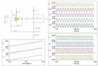

    您好、Anna、
    下面是一个替代的 V-I 驱动电路示例。 它可以简化您的设计。
    e2e.ti.com/.../OPA192-Currentbooster-E2E-Transient--11242021.TSC
    如果不了解您的具体要求、我就没有花太多时间来优化这一点。 例如、如果您将 OPA192或类似的精密运算放大器用作 V 至 I 转换器、则可以简化运算放大器驱动电路。 OPA548设计用于直接驱动高电流应用。 您还可以简单地进行 BJT 设计、我在其中选择了我们的 MOSFET 驱动器之一。 您可能需要并联多个 MOSFET 以减少散热、并使用散热器/气流来降低其散热。

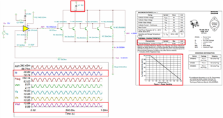

    您提供的替代产品是否适用于我们的高输出功率? 您认为一个 FET 就足够了吗?
    一个 MOSFET 将不会处理30A 负载应用的热耗散。 在静态负载应用中、假设 Vin=13V @30A、晶体管(BJT 或 MOSFET)上的电压将在20V 电源轨下下降7V。 晶体管上的热耗散 V*I = 7V*30A=210W,这将是一个问题。
    无论您要在 BJT 和 MOSFET 中使用什么、您都可以考虑降低电源电压以降低晶体管的热耗散。 是的、您将需要多个 BJT 或 MOSFET 来适应应用、并且您将需要实施重负荷散热器+气流/液体冷却块等 以降低晶体管的工作温度。
    如果您能够为我提供最坏的情况、我可以对其进行仿真并提供一些建议。 由于这是一个实验室应用、因此最好在过度冷却的情况下处理应用(最坏的情况可能会在晶体管上散发大量热量、接近200W+)。 如果您能够降低20V 电源轨、例如17Vdc、则可以将热耗散从210W 降低到120W、如上所示、这种方法更易于管理。
    最好将 OPA548替换为 OPA192或类似的精密运算放大器、以满足应用需求。 OPA192是 RRIO 运算放大器、可与较低电压轨配合使用、以控制 V 至 I 应用。

    您好、Anna、
    如果您在实验室中使用测试板、我认为进行任何更改都没有优势。  假设 Pavg = 110W 超过5至3 BJT、每个 BJT 的耗散约为22W。 在结至外壳温度为0.5C/W 的情况下、结温将比室温升高11°C。 我建议使用单个散热板进行3型安装、如果您有这些、即使它运行时间很短。
    e2e.ti.com/.../Pavg-currentbooster-E2E-Transient--Avg-Pwr-11272021.TSC
    如果将应用放置在 PCB (SMD 中)上、则 OPA192 + NMOSFET 设计具有一些优势、因为其尺寸紧凑。 在 BJT 驱动器中、您无法将 OPA548替换为 OPA192、因为需要使用运算放大器来驱动更大的 VBE 电流。

    您好、Anna、
    封装是我的补偿所基于的小信号注入模型。 您可以计算 R1和 C1的补偿值并检查环路增益稳定性。 NPN 863-2N5686G PSpice 模型 、是我在"Get-Go"中使用的模型。
    e2e.ti.com/.../currentbooster-E2E-AC-Analysis-11302021.TSC
    以下是采用 OPA192和 CSD18540Q5B N-MOSFET 的型号。 由於我不知道你使用的是甚么,所以我在答覆中都附上了。
    e2e.ti.com/.../Pavg-OPA192-AC-Analysis-E2E-Transient--11302021.TSC
    如果您需要更多助手、请向我发送示波器照片、这可能会有所帮助。 我对 TI 的 PSpice 模型非常有信心、但我无法说第三方模型。

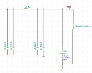

    我需要知道您的负载是多少。 我之前的电路假设负载在本质上是电阻的、即533mΩ Ω。 您正在使用533mΩ Ω 负载来生成高达30A 的恒定电流。
    如果负载显示在下方、且 C、L 和 R 较大、则驱动电路将不适用于应用。 这是一个复杂负载、运算放大器无法使用我提供的电路(>15kHz 带宽)直接驱动此类负载。 以下电路是复数负载。
    BTW、如果上面的电路是实际负载、则 Rload 频率只能在高达5kHz 的频率下运行(请参阅我之前的答复)。 输出在5kHz 后开始衰减。
    在上一次的答覆中,我提到了以下的电路。 如果上述负载很复杂、则必须使用类似的电路(见下文)在第二级创建电流镜、以驱动高达30A 的负载。 请告诉我、您的负载特性是 L、R 和 C

    您好、 Raymond、
    我们的电容负载正是仿真文件所具有的值、即1370uF。
    电感为1uH。
    我没有恒定的电阻值可以为您提供、电路的输出应在高达30A 的电流下工作。
    在这种情况下、您有什么建议? 如果它将在5kHz 之前正常工作、这对我们也是很好的。

    您好、Anna、
    根据您的说明、您需要将以下负载驱动至30A、如下面的仿真所示。 换句话说、负载不是恒定电流源。 仿真得到的输入电压 VG1介于10V 到16Vdc 之间、复数负载的输出摆幅介于18.53A 到30A 之间。
    e2e.ti.com/.../OPA548-Driving-Complex-Load-12012021.TSC
    封闭的是负载仿真。 如果我正确理解要求、请告诉我。

    您好、Anna、
    了解您的要求后、我发现具有电流升压器电路的运算放大器无法驱动这种较大的1320uf 电容负载。 换言之、运算放大器将不稳定、我无法补偿大容性负载。 即使我能够找到补偿解决方案、补偿也将在所需5kHz 带宽的大部分范围内使用。
    如 上所示、如果 OPA548的驱动电路能够绕过负载上的 μ π 滤波器、我可以尝试使用 OPA548、但我没有作出任何承诺。
    在此类负载应用中、通常通过直流/交流转换器来完成。  在直流侧、电源输入驱动器必须生成高频 PWM 调制正弦波、π Δ Σ 滤波器将滤除谐波并通过 LPF 生成所需的正弦波。
