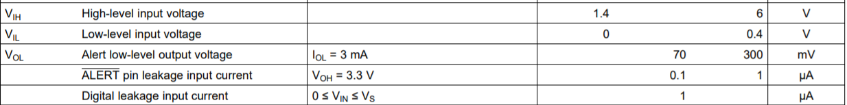

ALERT 引脚的额定电流是多少?
    您好 Yucto、
    它是一个开漏输出、因此当它未激活时、它不会拉电流、而在激活时、它会拉尽可能多的电流、因为器  件的栅极处于激活状态、并且将受到该 FET 的 RDS on 的限制。  该值可能会变化、并会限制输出低电压。  数据表指定了3mA 电流的最小电压输出。  请参见下面的。

    我想知道 IOL 的上限电流。
    我们可以在图33中看到高达5mA 的 IOL。 "比较器警报 VOL 与 IOL"。
    但 IOL 的上限电流是多少?
    您好 Yucto、
    我无法为您提供上限、因为该值未经过测试、因为这不是它的正常使用方式。  我不建议超过5mA、因为这样会增加功率耗散和产生的热量。  我不会拥有有关该参数功率耗散能力的任何数据。  从典型值到最大值、RDS on 变化约为20Ω Ω 和100Ω Ω。  客户是否担心、因为他们将其直接连接到电源电压?  当您在该引脚上使用越来越多的电流时、您将使器件降级。
