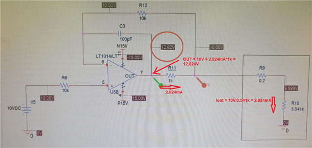

在应用于 LT1014芯片的电路中有一个参数、因此请按以下方式咨询、并参阅随附的 THR 图片文件。
在全范围条件下、有必要检查 Vom (最大峰值输出电压摆幅)的值是否必须小于+-12V。 (参考附件文件)
如果输出电路仿真值12.82V (参考附件文件)、则运算放大器输出电流驱动是否存在问题? 还是会影响 R10 (负载)的压降?
与随附的文件一样、如果运算放大器输出值为12.82V、则 Pleasw 会在出现任何问题时回答。
    这些规格显示了典型的1V 余量、但最坏的过热情况为3V、因此您的电路可能在大部分时间都能正常工作、但不确定您是否会进行大规模生产。 您可能应该使用具有 RR 输出的较新器件。 TI 复制器件型号和器件型号时有点奇怪、
    上表中显示的最大峰值输出电压适用于 RL=2k、因此产生6mA (12V/2k)的输出电流。  在您的特定电路应用中、输出电流较低、为2.82mA、因此输出电压可以摆动到更靠近其电源轨的位置。  12.82V 的仿真输出是电阻分压器1k/3.541k 和产生的输出电流的直接结果、并不具体说明在这种情况下线性(什么是 AOL)输出信号是如何的-请参阅下文。
    总之、在25摄氏度时、我希望电路在上述条件下能够正常工作、但如果您需要在不同的温度下运行、我建议使用 OPA196等我们的轨到轨运算放大器之一。
