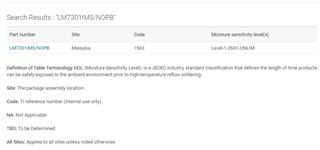

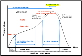

请提供 SN74LVC1G38DBVR 的最大回流温度和与最大回流温度(tp)相关的时间。
请参阅下图。
