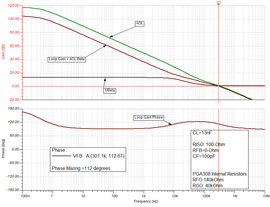

    关于稳定性、我通过为 PGA308输出级创建一个近似模型来执行 SPICE 仿真。  该模型是基于数据表图22的输出放大器小信号开环增益(AOL)响应的近似值、如第12页所示;以及开环输出阻抗与频率的近似值。 稳定性分析与高精度实验室-运算放大器、 第10.2节第10.3节关于 运算放大器稳定性的分析类似。
    该电路由反馈电阻器绘制、增益为4.5V/V (RFO=140k、RGO=40k)、并具有外部 RISO、CF 和 CL 组件。 然后、我执行开环小信号稳定性分析。  下图显示了 AOL (开环增益)、环路增益(Aol*Beta)和1/Beta 曲线的仿真结果,其中 Beta 是放大器电路中的反馈因子。 电容器 CL 在 AOL 曲线上引入第二个极点、从而产生潜在的不稳定性。  电容器 CF 影响反馈因子1/Beta 的斜率、并有助于补偿电路、从而改善相位裕度。   快速的开环信号稳定性分析表明、当使用 CL=13nF 和 Cf=100pF 时、电路是稳定的、具有良好的相位裕度(超过45度的相位裕度)。 由于负载电容仅在经过稳健耐用/测试的电路上略微变化30%、并且我们增加了反馈补偿电容器、因此该电路是安全的。

    遗憾的是、对于仿真文件、没有官方的 PGA308 TI PSPICE 或 TINA-TI SPICE 宏模型、因为这是一款多年前于2008年推出的器件。  但是、为了估算电路稳定性、我很快在 TINA-TI 上创建了一个定制模型、该模型近似于 PGA308输出级的小信号开环增益频率响应。  近似模型仅近似于图22的输出开环增益与频率间的关系 PGA308数据表。 Ω 模型假设此稳定性检查的小信号输出阻抗固定为500k Ω、该阻抗近似于1kHz 至1MHz 范围内的图28;对于此稳定性估算而言、这是一个合理的假设。 下面是 TINA 模型近似于数据表曲线的 AOL 频率响应曲线:

    仿真显示电路保持稳定的 CL=13nF、Cf=100pF (RISO 和 RFB=100欧姆)。  在仿真结果中、我监控环路增益幅度和环路增益相位特性。 环路增益 相位曲线保持平滑、而环路增益相位曲线上的相位没有突变(或在窄频率变化中环路增益相位发生较大变化)。  理想情况下、交叉点处 AOL 增益和1/Beta 之间的接近率(或斜率差异)应接近20dB、这是稳定性的保守指标(40dB 的接近率被视为不稳定); 当环路增益= 0dB (在 AOL 和1/Beta 曲线的交叉点)时、相位裕度也高于45度。
    在该电路中、可以灵活地在增大 CF 的同时增大 CL。  例如、使用 CL=22nF 和 Cf=200pF 表示电路稳定。
    请记住、这种有限的定制模型接近 PGA308输出级的小信号 AOL 参数。  它仅用作此电路小信号稳定性分析的近似值。  该宏不会对输出级输入/输出电压限制、输出电流范围、电源限制、噪声或直流误差进行建模。

    放大器的开环增益(AOL)是一个小信号参数、通常 、只要放大器输入和输出在其线性区域内偏置、放大器的开环增益性能就不会受到电源变化的显著影响。  该模型基于数据表 AOL 规格。
    用于稳定性仿真的标准: 监控交叉点处 AOL 增益和1/Beta 之间的接近率、以确保接近20dB、 监控环路增益 相位曲线是否出现突变(避免在窄频率变化中环路增益相位发生较大变化) 确保相位裕度超过45度是允许设计裕度的保守准则。  由于我们在增大 CL 的同时增大 CF 电容器、因此电路将保持稳定。
