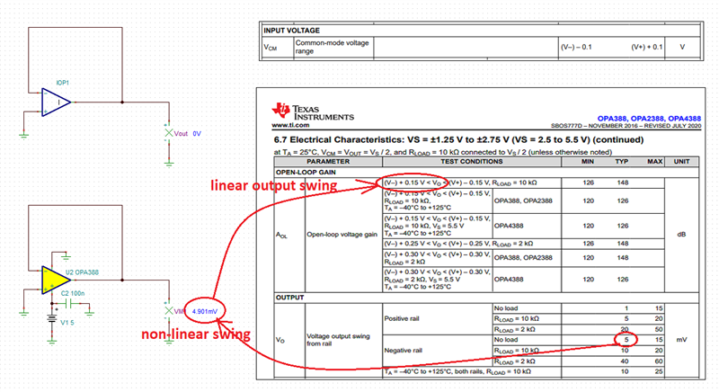

我正在使用该芯片的双运算放大器之一。 我使用的是单电源5V 和接地。 电源 使用电容器进行适当的滤波、并且是干净的。
引脚8 -- 大于5V
引脚4 --- > GND
为了实现电压跟随器配置、引脚1和引脚2连接在一起
引脚3连接至接地以实现零输入。
万用表上的输出显示为2.3mV。 它是超精密运算放大器的巨大偏移。 提供给运算放大器输出的唯一负载是万用表探针。
同一运算放大器的另一个样本中也会出现相同的问题。 失调电压会随着输入电压的增加而降低。

    任何运算放大器都无法随输出摆动到电源电压。 请参阅数据表第6.7节中的"电源轨的电压输出摆幅"规格。

    OPA2388中的 Vos 根据数据表中的以下配置进行定义和测量。
    e2e.ti.com/.../OPA388-Vos-09132022.TSC
    不同的电源轨配置将为您提供不同的 Vos 图。  如果您希望具有数据表中指定的类似 Vos 效应、则需要实现类似 的电源轨。  例如、如果您使用 LM7705 电容式开关升压反相器而不是接地、则将获得数据表中指定的更接近 Vos 的值。

    在跟随器配置 Vin=Vout 中添加到其他人的注释、因此您必须确保两者都不违反线性电压范围。
    在输入侧、(V-)-0.1V < VCM <(V+)+0.1V、因此通过将输入接地、VCM=0、处于线性范围内。
    但是、在输出侧、理想运算放大 器只能摆动到负电源轨(GND)、但实际运算放大器可以摆动到高于(V-)的特定距离。  请查看以下链接下的 TI 高精度实验室材料:
    https://training.ti.com/ti-precision-labs-op-amps-input-and-output-limitations-non-linear-behavior?context=1139747-1139745-14685-1138798-13960
    OPA388可在负电源轨以上5mV 的范围内以非线性方式摆动、而在高于(V-) 150mV 的范围内保持在输出线性范围内(请参阅以下 AOL 条件)。
