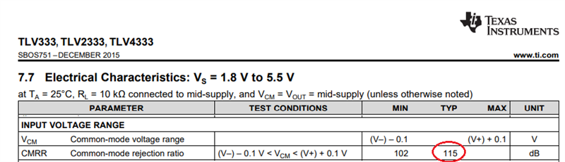

    根据定义、Vos 随 VCM 的变化称为共模抑制比(CMRR)、并在 TLV2333数据表表中给出-请参阅下文。

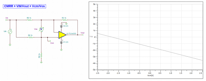

    如果您实际上 希望 以图形方式显示此内容、则可以按如下所示对其进行仿真。  不过、请记住、这只是一条典型曲线、其实际形状可能 因单位  而异、与正态高斯分布的 Vos (+/-15uV -绝对值)和 CMRR (102dB 至115dB -线的斜率)的变化一致。

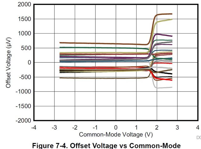

     您上面显示的 Vos 与 VCM 间的关系图适用于具有两个互补输入差分对且仅有较低对修整的线性 RRI 运算放大器。 如果 Vos 作为输入共模电压从 P 沟道偏移(低 VCM)转换到 N 沟道偏移(高 VCM)、则会产生随机跳转。  如果您根据该图计算最小 CMRR、则会发现它低于75dB (远低于 TLV2333中显示的102dB 的最小 CMRR -请参阅下文。
    遗憾的是、我没有与您共享 TLV2333 Vos 与 VCM 的实际数据。  然而、 TLV2333是一款零漂移放大 器、能够持续自动校正其自身的偏移、因此最大 Vos 跳变比它低两个数量级(<10uV)。  可以使用 TLV2333数据表中显示的102dB 最小 CMRR (请参阅下文)、然后反向计算 TLV2333 Vos 在整个 VCM 范围内的最大变化(Vos 跳转是总 Vos 变化的一部分)。  由于 VCM 的^变化最大时会发生最差的 Vos 变化、因此我们应使用5.7V 的 VCM_CHANGE;此外、将102dB 的 CMRR 转换为线性标度会导致 CMRR=10 μ s (102/20)=125、892。  现在、使用这个数字、我们可以计算整个 VCM 上的最大 Vos 变化:
    最大 Δ Vos =Δ VCM/CRR = 5.7V/125、892 = 45.3uV
    请记住、上述45uV 的最大 Vos 变化大多数是一个逐渐的斜率、并且可能会随着两个输入差分对之间的 VCM 转换而出现最大10uV 阶跃。
    在下面、请找到您请求的原始数据、其中显示了+/-2.75V 电源上 TLV2333 Vos 与 VCM 间的关系图。
