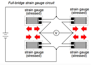

能否使用 INA333测量全桥(4应变仪)配置的应变?
    您好 Sivaraman、
    您是不是要在 INA333中将应变仪放置在以下配置中?
    当然、您可以这样做、但分析 INA333的输出数据将变得困难。 首先、您需要有4个匹配的应变仪。 向传感器施加压力时、应变仪的电阻将减小;当向应变仪施加张力时、电阻将增大。
    如果一次向一个传感器施加张力或压缩力、分析数据可能更容易。 您需要确定输出电压与 应变仪的每个感应位置或位置之间的关系。 INA333将放大来自其 Vin+- Vin-和 Vout =增益( Vin+- Vin-)+ Vref 的输入差分信号、其中 Vref 是施加到 INA333的基准电压(在本例中、Vref 可能= 0V 或 GND、因为 INA333中可能使用双电源轨)。
    如果对全桥传感器施加了多个力、您需要弄清楚如何在传感器输入端获得组合差分电压。
