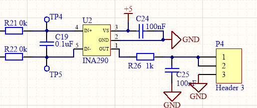

我使用 INA280A1来测试降压电路下面的电感器电流。 我使用100mΩ Ω 分流电阻器来测试单电流(绿色电流)、其频率为20kHz、峰值为1400mA、谷值为500mA。 但 INA280的输出(蓝色波形)具有红圈失真。 您可以就此提供建议吗? 为什么 失真?  非常感谢!

    什么是信号的 VCM。  它是洋红色线迹吗?  如果是这样、您将达到 VCM 上的限值。  您应该尝试使用 INA281、它可以下降到-4V VCM。
    INA280上的 VCM 与电源间的关系图。  对于5V、限制约为2.7V。
    Javier 好、
     否、品红色迹线是开关频率。 VCM 约为5V (蓝色一个)、因此它似乎不是由 VCM 引起的。
    Rayna
    您好、Rayna、
    我认为这是一个 CMRR 响应。  您能否在 VCM 转换期间获得更高的分辨率?
