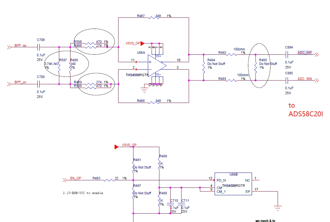

运算放大器电路的异常振荡如下所示。
该器件用于回波信号放大。 中心频率为40~60M、带宽为100M、TI ADS58C20I 连接在运算放大器之后
    您好 Gabriel、
    您能否详细说明"异常振荡"?  我确实看到了您突出显示的电阻器及其位置、您是否有任何示波器图像或有关您可以共享的振荡的详细信息?
    此外、您能否确认此振荡是否出现在仿真电路中或使用 PCB 的工作台上的实验中?

    THS4509 数据表声称"最小增益为2V/V (6dB)"、
    请帮助解释:THS4509的增益为何限制为6dB?  如果我将增益设置为小于6dB、会发生什么情况?
    希望能及时得到回复,谢谢!
    您好 Gabriel、
    [引用 userid="470630" URL"~/support/amplifiers-group/amplifiers/f/amplifiers-forum/1134189/ths4509-occasionally-abnormal-oscillation-waveform-interference/4211963 #4211963"] THS4509的增益为何限制为6dB?
    THS4509是一款用于增强速度性能的解补偿 OPAMP。
    [引用 userid="470630" URL"~/support/amplifiers-group/amplifiers/f/amplifiers-forum/1134189/ths4509-occasionally-abnormal-oscillation-waveform-interference/4211963 #4211963"]如果我将增益设置为小于6dB 将发生什么变化
    THS4509将变得不可瞬变并会发生振荡。
