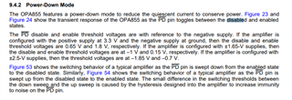

器件型号:OPA855
我正在使用 OPA855的 PD (工作电压为+/-2.5V) -我很困惑-放置 OPA855所需的必要电压是多少
处于"打开"状态? (引脚8)
从数据表中:
 1. PD -断电连接。 PD =逻辑低电平=断电模式;PD =逻辑高电平=正常运行。 什么是逻辑高电平? (数据表第3页)
2.见图 23第10页- 2.5V 用于
3.我发现-在我的电路上-只有+5V (通过1K)连接正常。

    因此、将 PD 引脚连接 到0V (接地)将使放大器处于导通状态!?
    Giora、大家好、正如 Michael 的链接中所讨论的、PD 引脚以 Vee 为基准。 在图23中、Vee =-2.5V、因此 VPD =-2.5V 关闭、而 VPD =+2.5V 打开。 这些电源与您的电路相同、因此这些 VPD 电压也将分别禁用和启用您的电路。 将触发从低电平到高电平转换的 VPD 电压为 Vee + 1.5V。 OPA855启用后、VPD 必须降至 Vee +1V 以下、OPA855才能转换回断电状态。 这种迟滞可提高此功能的抗噪性能。

    我们尝试了+2.5V 的连接、但它不起作用 -放大器保持"状态"关闭。
    正如我说过的、只能通过1K 电阻器连接到+5V、这"达到了目的"。
    Giora
    您好 Giora、那么您需要高于电源的电压来启用 OPA855吗? 这不是它应该的工作方式。 其中一个输入 ESD 二极管可能已损坏并开始泄漏? 当您将2.5V 直接连接到 PD 引脚时、输入电流是多少?
    或者、该器件可能实际上不是 OPA855、而是+Vcc 使能器件之一。

    您好 Sean、
    放大器作为跨阻放大器进行连接- APD 连接到负极引脚,反馈电阻为30K,正输入连接到接地的反馈电阻为30k。 仅限 ADP 暗电流(多 Na)。 APD 偏置为 -40V。
    将 PD 引脚直接连接到+2.5V (稳压器)会将+2.5V 降至0.6V。 稳压器可提供200mA 电流。

    我们在电路中发现了该问题。
    我们应该在汽车电源(+2.5V)加电后为负稳压器(-2.5V)加电。
