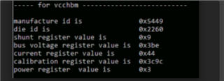

    此外、我们还有一个有关功率和电流测量的查询。
    我们从 INA226获得了以下结果
    计算类似
    µV 电压寄存器:9 * 2.5 μ V = 22.5 µA
    总线电压寄存器:十进制0x3BE 为958:958 * 1.25mV = 1.1975V
    电流寄存器:十进制0x44为68:68 * 0.0003299865723 = 22.44mA
    器件的最大电流和电压
    但我们的最大电流= 10.813A
    Votage = 1.2V
    分流电阻= 0.001E
    但是、现在您可以看到我们的实际电流和读数远不匹配、那么您能不能建议为什么显示这么大的误差?
