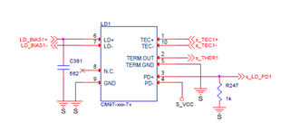

我的客户使用两个 OPA564设计了一个电路、用于并联操作、如下所示。
VCC_LD:+5V/VEE_LD1:-3.3V
请查看 OPA562设计以了解是否存在任何问题。
使用一个 OPA564时、-3.3V 的最大电流为24mA。 但是、当使用两个 OPA564s 时、-3.3V 的最大电流为600mA。
   请告诉我们电流消耗差异的原因。

    直接并联两个或多个运算放大器输出可能不会导致预期行为、例如输出电流的两倍。 每个单独的运算放大器之间都存在电压差异、例如失调电压会扰乱电路运行。 通常情况下、这表现为运算放大器电流不均和运算放大器发热不均。 最常见的情况是、当设计人员尝试并联运算放大器输出时、他们使用包含镇流电阻的电路来帮助平衡运算放大器之间的电流。

    单独的 OPA564运算放大 器与并联的两个运算放大器的工作电流差异非常大、为24mA 与600mA。  正在  发生更大的情况、以导致大量工作电流变化。 我对您的电路有一些问题、这些问题可能有助于解释电路中发生的情况:
    • 原理图中每个 OPA564器件上的 P21、EP -这是 PowerPAD 连接下的封装吗? 请注意、需要将 PowerPAD 连接到原理图中的 VEE_LD1负电源电势。 显示它被连接至 GND。 这将是一个问题。
    • 运算放大器反馈-不清楚每个 OPA564在连接时是如何获得负反馈的。 左侧 OPA564显示从反相输入连接到 LD_BIAS1-点的 R221 (5.1k)。 右侧 OPA564显示 R382 (5.1k)也从反相输入连接到 LD_BIAS1-。 LD_BIAS1-连接到 R230 (0.2欧姆)至 GND。 R221和 R382未连接到各自的 OPA564 VOUT 引脚。 如果运算放大器没有反馈、则输出将锁定在一个电压轨或另一个电压轨上。 请解释反馈是如何完成的。
    如果两个 OPA564的输出锁定在相对的输出轨上、一个输出将尝试将输出电流灌入/拉入另一个输出电流、并且电流可能非常高。

    1. EP (P21)在 PCB 设计中处于开路状态。
    2、通过以下路径连接。
         OPA564 VOUT (LD_BIAS1+)-- LD1引脚6 (LD+)-- LD1 PIN7 (LD-)-- R230 (0.2欧姆)-- GND
    目前、客户的 OPA564电路正在为 LD1提供80mA 至1.8A 的电流、并且 LD1运行没有问题。
    但是、在 LD1的80mA~600mA 部分、OPA564的 V-(-3.3V)消耗400mA~180mA 电流、在 LD1的700mA~1.8A 部分、它消耗45mA~39mA 电流。

    很抱歉,我不清楚其中的一些解释,因此我需要进一步澄清。
    • 如果 OPA564背面 PowerPAD 悬空、而不连接到 VEE_LD1 (V-)、这会影响其运行、并且可能无法正常运行。
    • 您描述了信号路径 OPA564 VOUT (LD_BIAS1+)-- LD1引脚6 (LD+)-- LD1 PIN7 (LD-)-- R230 (0.2欧姆)-- GND。 我没有看到 VOUT 引脚5和 VOUT_1引脚6返回 IN-引脚15的反馈连接。 似乎正确的连接是从 LD_BIAS1+到 LD_BIAS1-将正确的点连接在一起。 VOUT 和 VOUT_1将连接到 IN-输入和 R230 0.2欧姆负载。
    • 关于您提到的输出电流、"在 LD1的80mA~600mA 部分、OPA564的 V-(-3.3V)消耗400mA~180mA 电流、在 LD1的700mA~1.8A 部分、它消耗45mA~39mA。"  在  电路中观察到 OPA564 400mA~180mA 电流和45mA~39mA 电流在哪里? 如果您可以展示两个 OPA564运算放大  器是如何连接在一起的以及测量这些高电流的位置、这将有助于我们了解电流是否正常。
    • 是否有两个 OPA564放大器通过硬连线连在一起的输入和输出波形图像?
    我重申、我看到两个运算放大   器成功连接以进行并行输出操作的唯一方法是使用 Bruce 的 e2e 博客中所示的方法。
