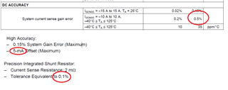

我正在考虑使用 INA260。
我想问您该器件的电流检测精度。
(问题)
下面列出了该器件的主要可变性因素。
直流精度:0.5%(ADC 变化?)
偏移:5mA
分流电阻:0.1%
不包括温度漂移等、此器件的变化是否等于上述三项变化的总和?
    这个百分比是在-10A 至10A、-40°C 至125°C、Vs = 3.3V 和 Vcm = 12V 条件下的最大系统电流感测增益误差。
    要计算此器 件的误差、有两种方法可以执行此操作:添加所有误差以获得最坏情况下的总误差、或者执行和方根(RSS)总误差以获得更真实的器件误差。
    对于 RSS 总误差、我们会将所有误差相加并取值的平方根。
    您所述的三个错误并不会封装器件中的所有错误。 仅使用这些值进行总误差计算可能会导致误差值不准确。
    为了更好地帮助您计算误差、我们需要有关系统的更多信息、如 Vs、Vcm、预期最大和最小电流以及工作温度。 有了这些值、我们可以更准确地计算总误差。
    我们还为 INA260提供了一款出色的工具、可帮助您更好地了解器件的总误差。 在 INA260产品页面上向下滚动、直至找到此交互式工具(下图)。 它将需要一些预期值、但您可以看到更改某些值会如何 更改总误差。
    如果您有任何问题、请回复
    Castrense
    感谢你的答复。
    我在 TI 网站上检查了"电流感应放大器误差分析 INA260"。
    我有一些问题。
    (问题)
    在"理想分流电阻器"项中、即使值发生更改、RSS 误差也不会改变。
    是因为 INA260具有内置电阻器吗?
    如果是、是否还计算了电阻变化?
    之后、内置电阻的变化是否2mΩ 0.1%?
    是的、对于 INA260、电阻器的 RSS 误差似乎硬编码为2m Ω 内部分流电阻器。
    是的、也会计算电阻变化。
    是的、内置电阻的变化为.1%。
    为了从我的上述帖子中进行澄清、系统电流感应增益误差确实包括电阻器容差。
    如果您有任何问题、请回复
    Castrense
