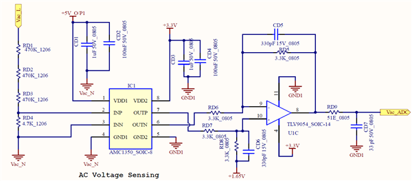

在检测到所附原理图中所示的230V 单相交流电压时、我们能否使用交流电源中性点直接连接到 AMC1350高侧的 GND1。 如果不建议这样做、您能否建议我们正确的接地方法。  原理图中的+5V VDD1来自反激式辅助电源的绕组之一、其中接地端也连接到交流电源中性点。
    您好 Ajaykumar、
    感谢您的确认、这是为您的应用终止接地的正确方法、因为电源接地也连接到交流电源中性点。
