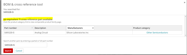

我想知道 TI 是否有 适用于 SI8932B-IS 的解决方案。 谢谢、
供参考、 https://www.skyworksinc.com/-/media/Skyworks/SL/documents/public/data-sheets/si8931-32-datasheet.pdf
    如需供将来参考、TI.com 提供了一 款快速 BOM 和交叉参考工具、您可以在其中根据器件型号搜索 TI 等效器件、如下所示。
    单击此处 查看可用隔离式放大器产品系列列表。 我建议仔细查看 AMC1411
    Cynthia
    您好、Cynthia、
    我无法在交叉参考工具中找到任何等效器件。 感谢您让我了解新器件 AMC1411。

    您好、Ella、
    AMC1311B 可能是替换 SI8932B-IS 的最佳建议。 AMC1411与 AMC1311B 类似、但采用更宽的封装、可提供更高的隔离额定值。
    不可以、我不能在公共论坛上讨论发布时间表。
    如您所述、SI8932和 AMC1311B 之间的主要区别在于、SI8932具有单端输出、而 AMC1311B 不具有单端输出。 然而、正如这个常见问题解答中解释的那样、为了适应这一差异、可执行几个操作。
     https://e2e.ti.com/support/amplifiers-group/amplifiers/f/amplifiers-forum/889581/faq-amc1311-can-i-use-voutp-only-in-a-single-ended-configuration
    如常见问题解答中所述、OUTN 不应直接连接到 GND、因为它是一个被驱动的输出。 它可以悬空、也可以通过10kohm 电阻器连接到 GND。 不过、请记住、仅测量 OUTP 时、共模输出电压可能会变化+/-50mV、表现为失调电压。 如果执行了偏移校准、这不是问题。 为了在不进行偏移校准的情况下获得最佳性能、可以使用 TLV9001等运算放大器执行差分到单端的转换。
    感谢 Alexander 的友好解释。 这些信息非常有用。
    很高兴为您提供帮助、如果您有任何其他问题、请告诉我!
