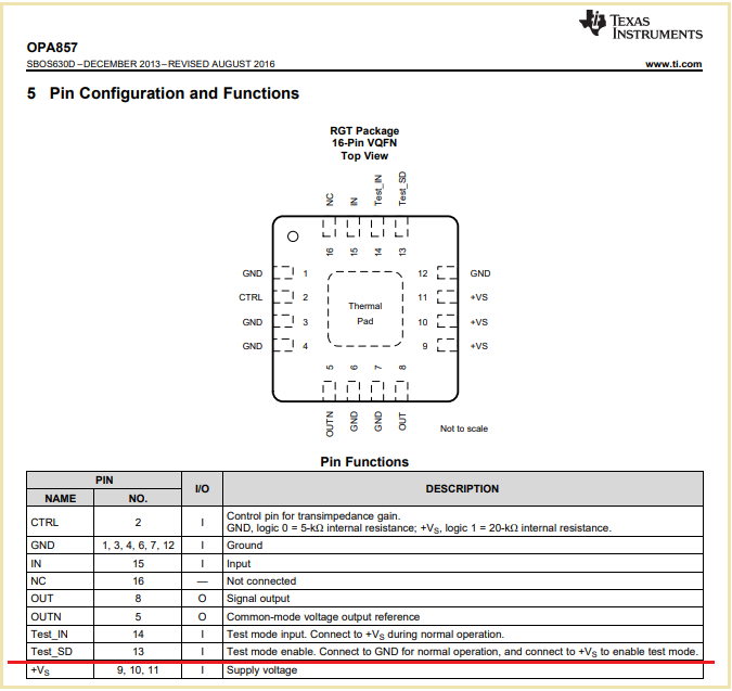

客户设计 OPA857、但为什么输出信号小于输入信号?
他们的测试或电路是否有任何问题、请提供建议?
CH1:引脚15
通道3:PIN8
它们的 MCU Gopi 设置为 PIN2=低电平;pin14=高电平& pin13=高电平

    尊敬的 Paul:
    引脚13必须连接到 GND 才能正常运行、而不是 VDD:
    Kai
