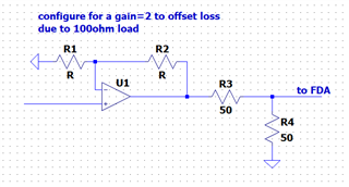

关于使用 ADS42LB69降低频率的问题、这意味着从100k 到~ 1MHz。 对于能够很好地驱动该 ADC 的 FDA、我想获得一些 TI p/n 建议吗?  我不确定 THS4541是否是一个不错的选择、我只是让论坛的软件接口对有效的 p/n 感到满意
侧面问题:对于此处所关注的频率、使用为差分输出设置的仪表放大器(全部采用相同的封装)驱动 ADC 会出现什么问题? ADS42LB69数据表(见第61页的底部)在较低频率下提供了输入阻抗图、该图显示了在电容较小的情况下具有相当高的电平。 与运算放大器相比、FDA 是否具有更好的驱动性能? SNR 更高? 在较高频率下、我看到了优势、但我不确定频率是否较低。
    这是一个非常开放的查询、THS4541可能太快了-但是、如果您关心在该<1MHz 应用范围内获得低于-140dBc 的 HD、则可能是正确的部分。
    借助此最小信息、请将 THP210、THS4551、THS4561视为一系列低速 FDA。 FDA 具有直接且经常设置输出 CM 的优势、因为其速度比 INA 快得多、通常会以更快的速度处理采样毛刺脉冲。
    谢谢您的回复 Michael。  为了提出更明确的建议、您还想了解哪些其他信息?  我没有试图限制任何信息、但可能只是不知道确切提供什么。  我可以提供的简单规格是 BW 为100k 至1M (但越高也不是问题)。  这将不是宽带应用。  FDA 用于连接到 ADC。  放大器增益= 1、因此我假设 FDA 具有单位稳定性。

    让我尽可能地填写我所知的未知信息:
    1) 1)我认为传入信号来自另一个运算放大器、因此源阻抗可以是任何值、但它可能足以达到50欧姆。  由于大多数运算放大器(或 INA)具有相当低的输出 Z、因此添加串联 R 可能会使这一过程更容易。
    2) 2)我对此没有很难的回答、但肯定愿意添加一些滤波。  我认为三阶就足够了。
    3) 3)无功耗限制。  可以使用数据表值。
    4)交流耦合
    5) 5) SNR 和谐波失真是重要的考虑因素。
    您的50欧姆是提示性的、您是否来自电缆、是否更喜欢50欧姆输入端接? 您是否要在 FDA 级进行单端差分?
    对于您小于1MHz 的数字、转换器速度非常快、除此之外什么都没有- 我使用的方法尝试仅略微降低 ADC 规格(SNR 为0.5dB、SFDR 为1dB)。
    信号不是来自电缆、而是来自 INA 的输出。  虽然 INA 可能能够驱动100欧姆负载(50欧姆串联、FDA 输入端50欧姆分流)、但我不太确定这是一个好主意。  这里有灵活性、因此可能需要1k Ω。  最终、该50欧姆电阻可能不是硬性规格。  我想您问这是如何设置输入网络的、对吧?
    因此、您将使用双端接电缆实现更好的信号保真度。 您可能会因为不完美的匹配而离开-比如50欧姆系列和499终端。 在这种情况下、电缆电容将引入低通。 但是、如果电缆长度不是太长、则会超出您的频带。
    您通过电缆获得的任何插入损耗都可以在 FDA 增益设置中恢复。
    我认为源阻抗有点灵活、因为它可以是50至200欧姆。  这不是 FDA 前端电路上的电阻器配置吗?  具有一定的源阻抗范围是否会导致选择 FDA 时出现问题?  这并不是在原型看来可行之后会一直改变的东西。  以上选择是否仍然是好的候选产品:  THP210、THS4551、THS4561

    因此、如果您在50欧姆电缆下驱动单端-可能是一个50欧姆的外形将驱动到电缆中、并说使用此有源匹配的450欧姆端接将是一个起点。 源 SEE (INA?) 500 Ω 负载和低 F 插入损耗为450/500 = 0.9V/V、可通过 FDA 增益恢复。 对于最终信号、请在50欧姆源和 FDA 输入 R 之间插入电缆电容
    如果是这样、我可以继续进行一个示例设计、将1.5Mhz 三阶巴特沃斯转换为 ADC。 我会首先运行一些具有不同器件的设计、以获得 ADC 的 SNR。 ADC 的 SNR 看起来约为74dB、在这一阶段可能以70年代为目标-当然、第一阶段将在放大器中主导 SNR、但也可能在 FDA 阶段目标良好。
    这里可能有些小问题、但是
    1.我们选择了 THS4551、它具有足够高的 HD 和噪声、并且功耗比 THS4541低(THS4561的 HD 较差、OPA1637的压摆率太低)
    2.不确定 ADC 输入 CM 电压、其上的输出 CM 为1.9V、但其中大多数是模拟引脚的0.95Vcm 输入。 无论怎样、我使用的是具有1.9V Vocm 的3.3V 电源进入 FDA。
    3.将我在此文件中的 OPA191用作线路驱动器,您可以将其替换为 INA,
    1MHz 时的响应看起来不错、不错且平坦、添加了圆形 RC 以改善相位裕度、不是滤波器设计的一部分
    这个文件、
    e2e.ti.com/.../Gain-of-1.1-1.5Mhz-3rd-order-filter-with-THS4551.TSC
    我认为这似乎是合理的。  了解您可以提供的内容。
