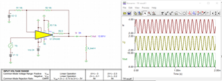

我想使用 OPA549设计一个音频功率放大器、此放大器的电源为24V 单电源。 我阅读了 OPA549的数据表、找不到使用单电源的示例。 您可以为我提供一个示例吗? 非常感谢!

    下面是 OPA549中单电源轨的一个示例。
    请注意正 VCM 和负 VCM 上的共模电压。 在该示例中、-VCM 接地(偏置电压中有大约100mV 的裕度)。

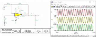

    下面的示例仿真略有不同、其中 V1 = 12V 直流、V2 = 12V 直流。
    传递函 数为 Vout =(1+R2/R1)*(V1+VG)- V2*(R2/R1)= 2*(V1+VG)- V2 (推导叠加方法中的传递函数)。
    e2e.ti.com/.../OPA549-Single-Vcc-08252021.TSC
