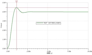

我想请您就所附的电路提供一些建议。
电路为 THS3491 (G=4)+ CR (0.1uF+50 Ω)滤波器电路。
我想知道该电路是否工作正常。
我尝试使用 TINA-TI 对电路进行仿真。
根据结果(阶跃响应和波特图)、我想此电路将正常工作。
所以我做了电路的试验板、并在另外一天对它进行了评估。
因此,尽管输入为0V,但输出端出现大约-0.3V 直流(+小型交流信号:大约100MHz)的信号。
然后器件温度约为80度...我应该会有大电流在流动...
当移除 CR 电路或 在 THS3491 OUT 引脚和 CR 电路之间设置了大约50欧姆- 100欧姆寄存器(R2)时、
输出正常(0V)、温度也降至40度。
我想这种现象的根本原因(-0.3VDC 出现)是直接驱动"C"(0.1u)负载、但我不确定。
如果你对这个问题有任何建议,我会很高兴。
非常感谢您的大力支持。
Takumi

    你好、Takumi、
    R26过小。 这样、OPAMP 在较高频率下会产生50R 负载。 这将导致 THS3491内产生较大的散热。
    请展示完整电路并详细说明您想要实现的目标。 还请告诉我们、您想将什么连接到高通滤波器后面的输出? 是50R 电缆吗?
