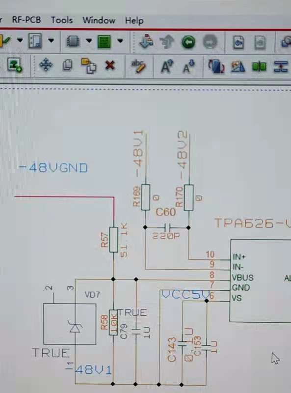

尊敬的团队
对于 INA226插座、Vbus 在数据表中具有0-36V 的范围限制、
那么、对于 Vbus、我们是否可以使用-48V 电压? Vbus 引脚中有任何钳位?
BR
