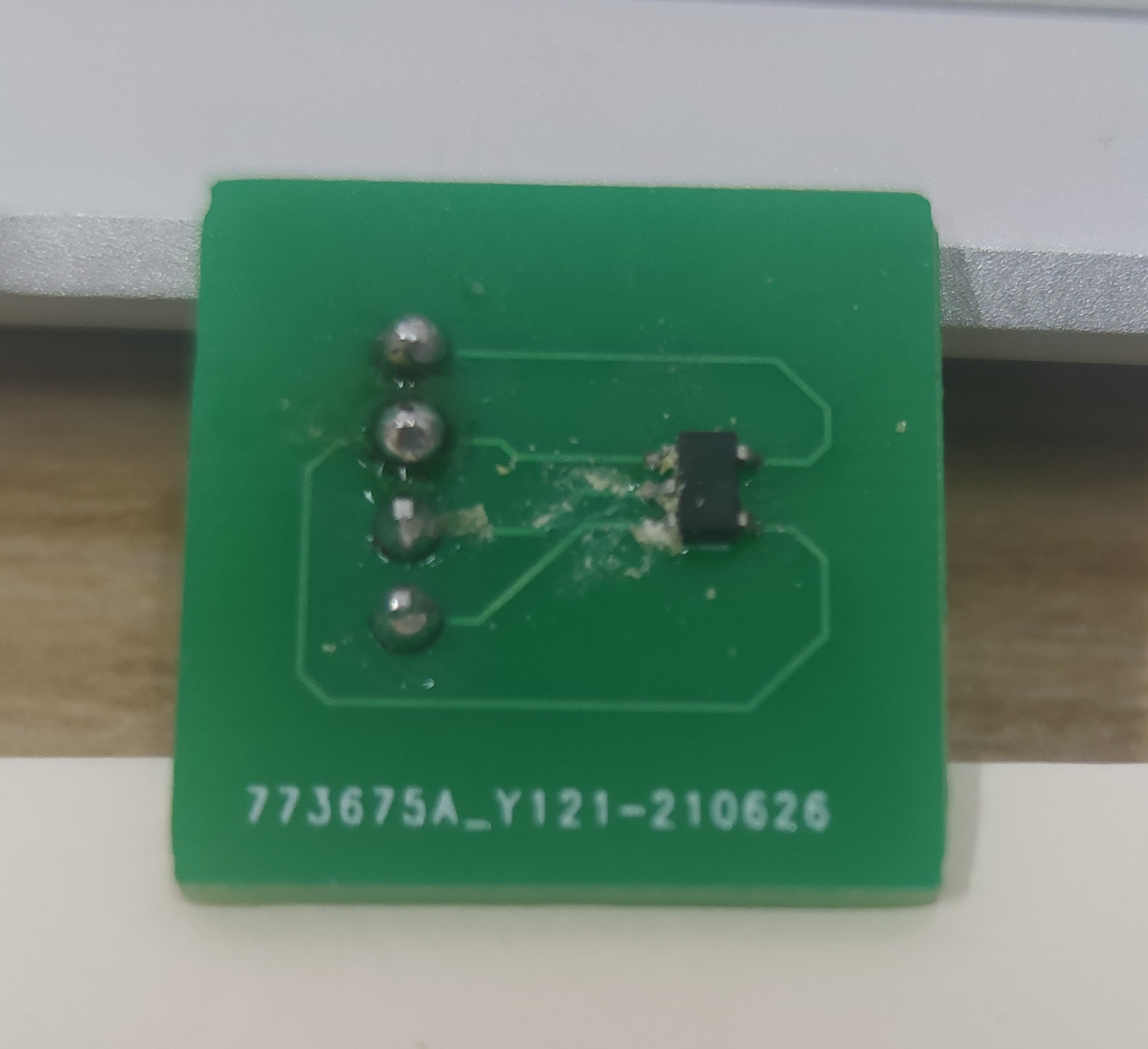

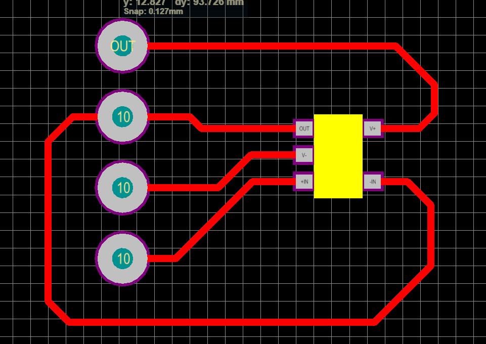

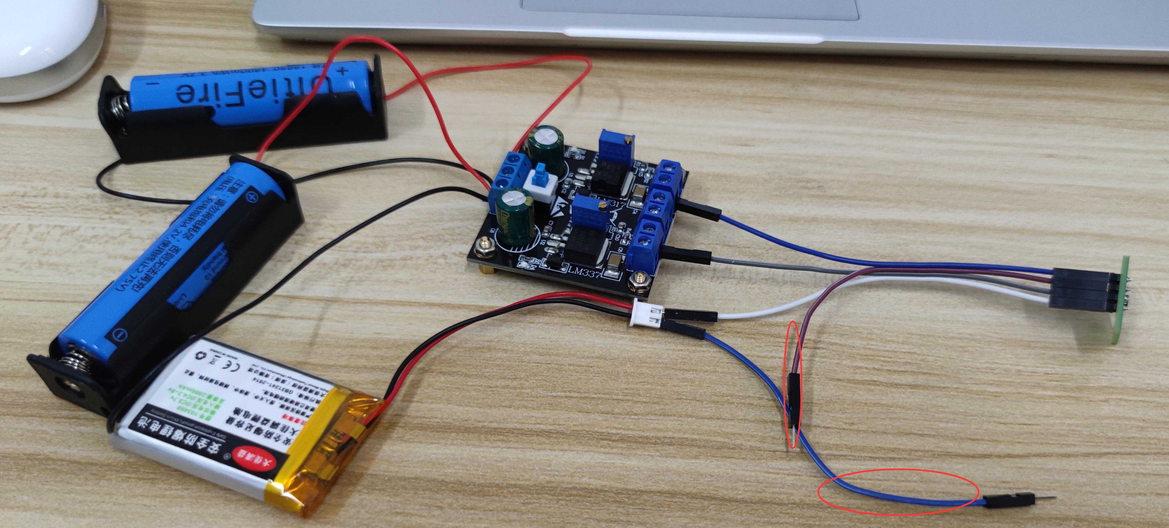

我设置了器件并根据图中的设置对其进行了测试。 我购买了 OPA322并使用焊炬将其焊接在 PCB 板上。
PCB 设计图如下所示。
我使用的手电筒的温度为300摄氏度。但是、我后来检查了 OPA322的数据表、发现此组件的最高工作温度仅为150摄氏度。(我不知道这是我满足的原因吗?)

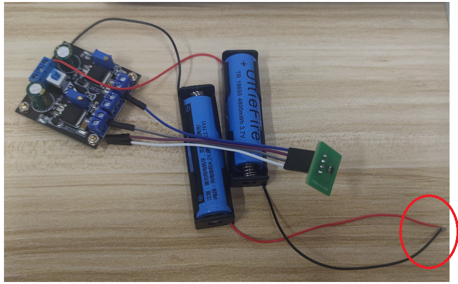

生成的物理图如下所示。

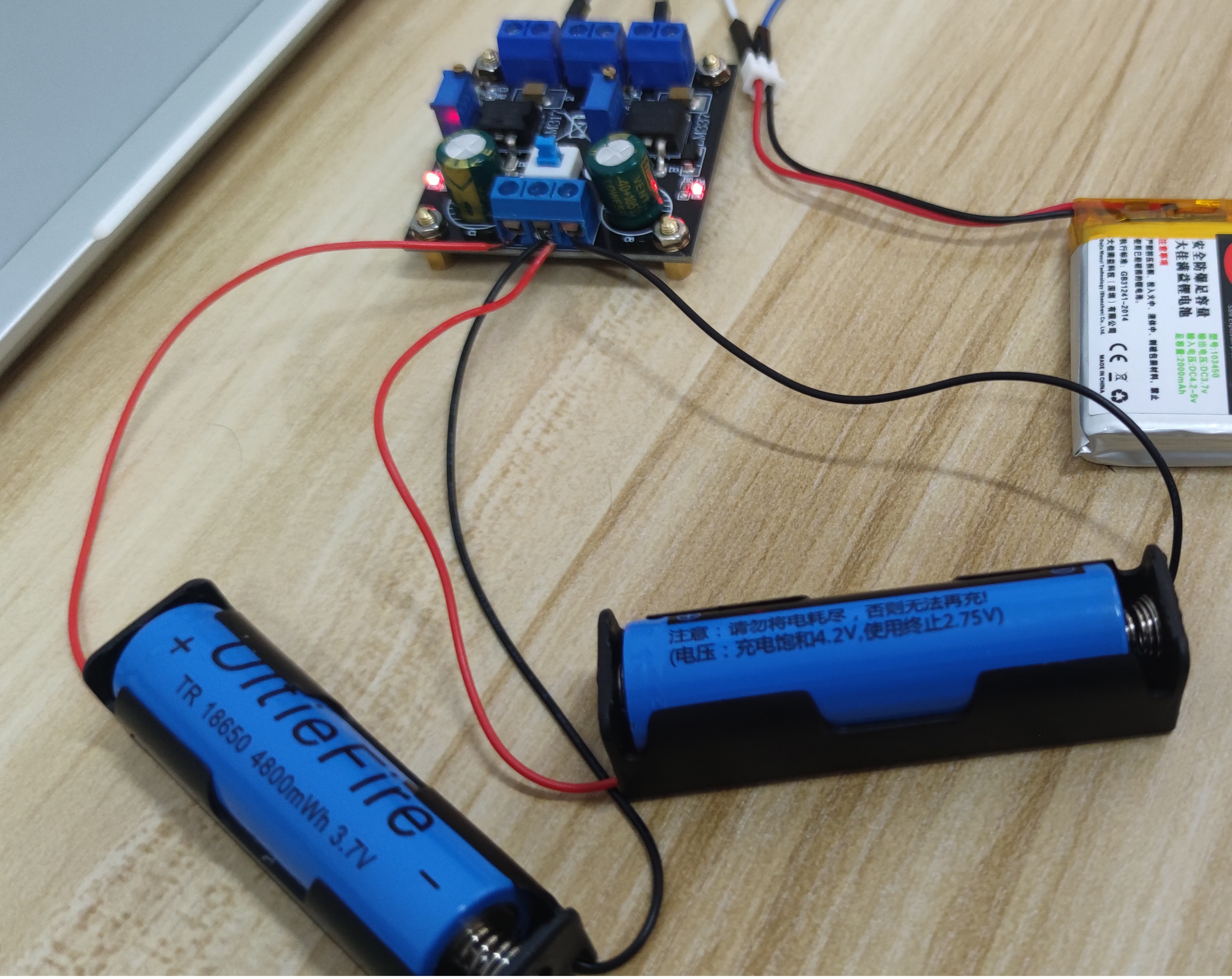

关于组件的+/-2.5V 电源、我使用了一个电压稳压器和2节锂电池来获得所需的+/-2.5V 电压。
最终连接图如下所示。(我已确认稳压器的输出分别为+2.496V 和-2.496V。)
然后、我对另一个锂电池运行了测试。 我将电池的正电极连接到 OPA322的输入端、同时 OPA322的输出端 正在打开。
万用表测量结果表明、OPA322输入端子和电池负端子之间的电压 为 3.742V。
但 OPA322输出端子和电池负端子之间的电压 为 3.228V。
两个电压之间的差值为0.514V、而不是0V。

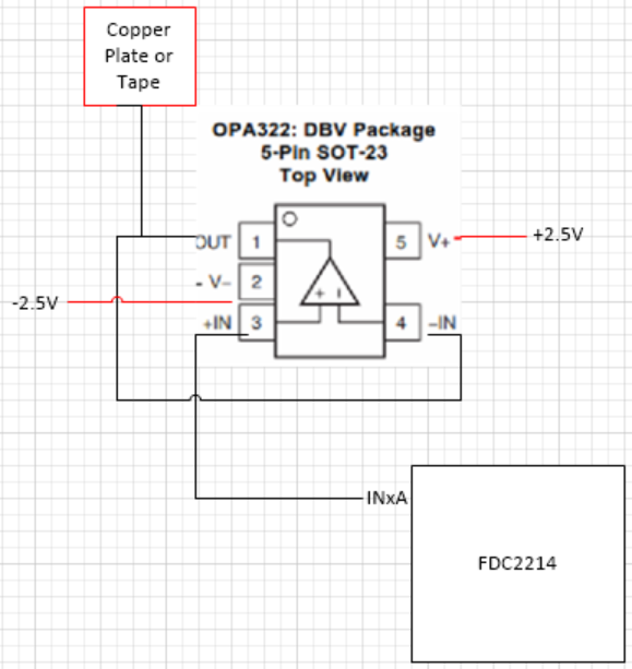

3."有源驱动屏蔽:屏蔽是 INxA 引脚的缓冲信号。 信号由外部缓冲
增益为1的放大器。" 这句话 来自 FDC2214的数据表。
对于 FDC2214EVM、在输入信号和屏蔽电极之间添加这样的缓冲器有什么意义?
由于屏蔽电极和感应电极的信号大小和相位相同、为什么需要中间缓冲器? 为什么不直接连接它们?
此致。
    我看到三个问题:
    1.在将两节电池连接到电路板的过程中,您可以为整个电路单电源供电。 这不是第一个原理图所显示的。
    2.焊接后应清洁印刷电路板。 喝点酒、点一杯 q - tip。
    OPA320上的电源电压去耦电容缺失!
    Kai

    由于您尚未将两节电池的中点连接到任何设备、因此电路仅使用单电源
    Kai
    正如 Kai 指出的、查看您的物理连接、您似乎已经将电池串联(总电源为5V)。 当您将电源电压测量到所使用的接地基准时? 我想象一下电池之间的电压(红色和黑色导线相接的地方)。 您将需要建立与 EVM 的接地连接、以实现双电源。

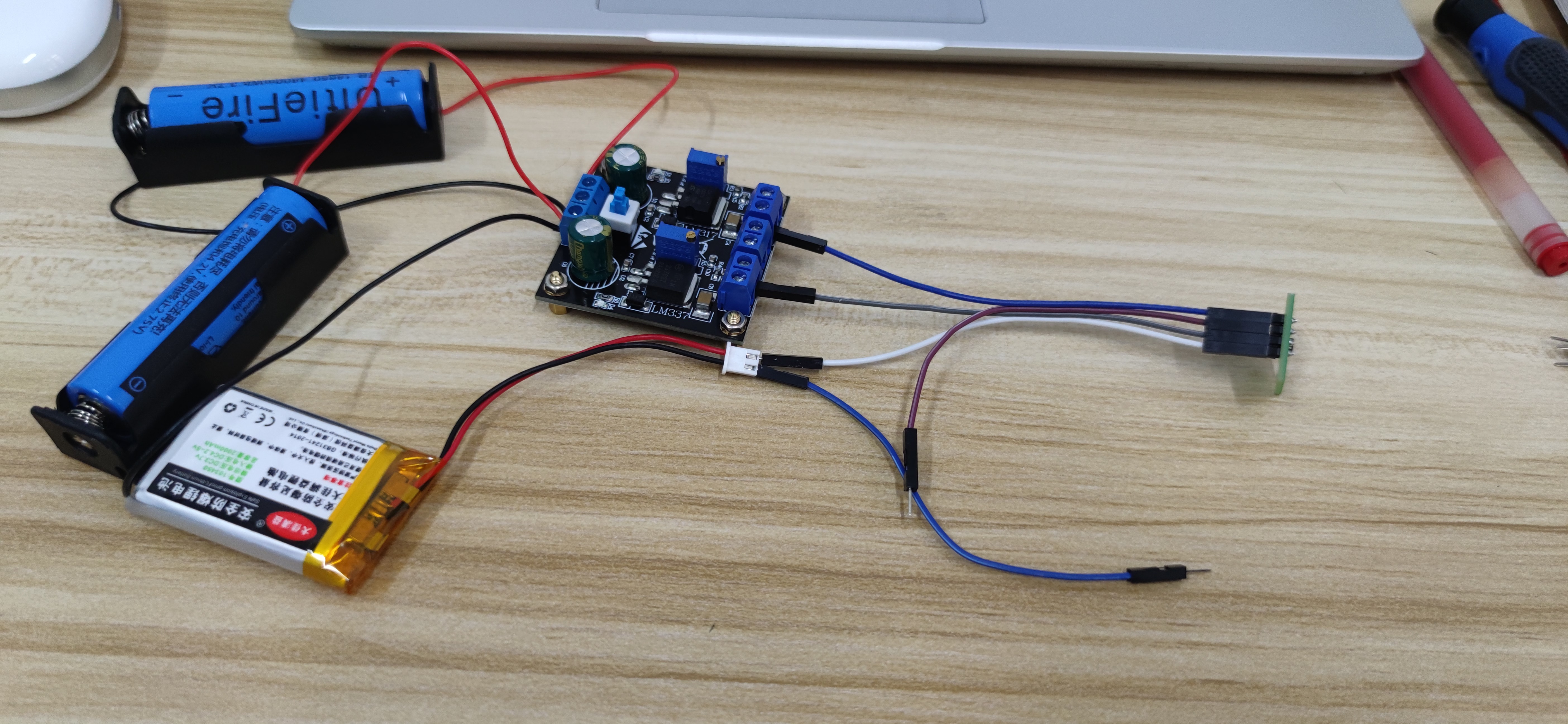

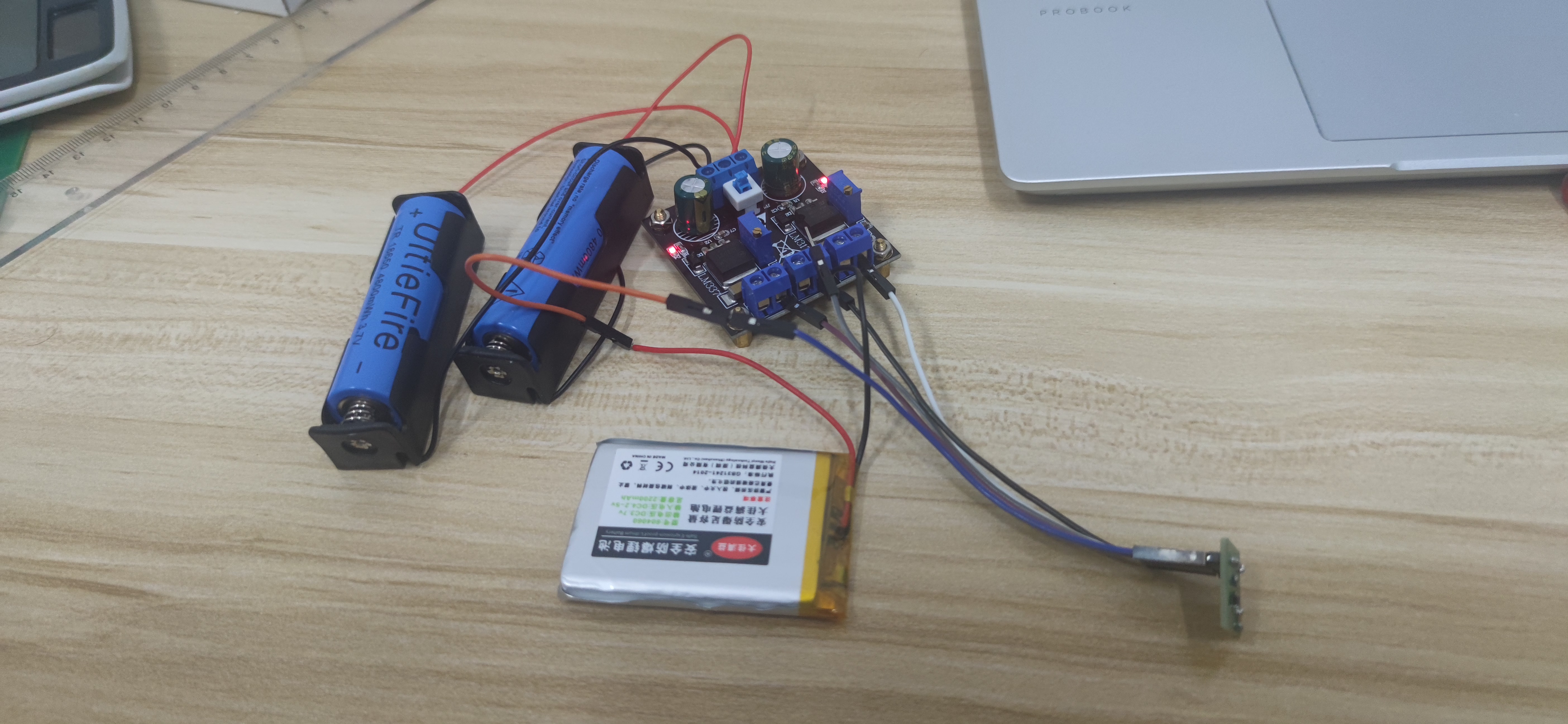

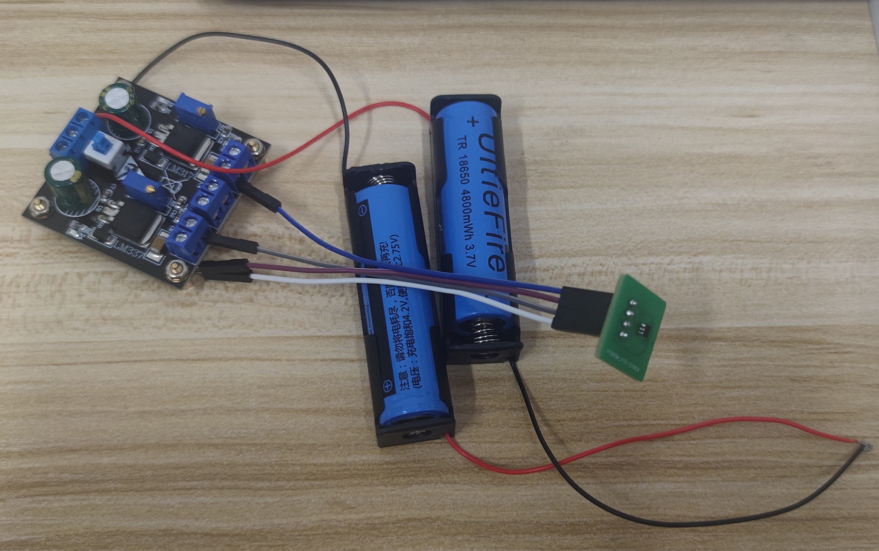

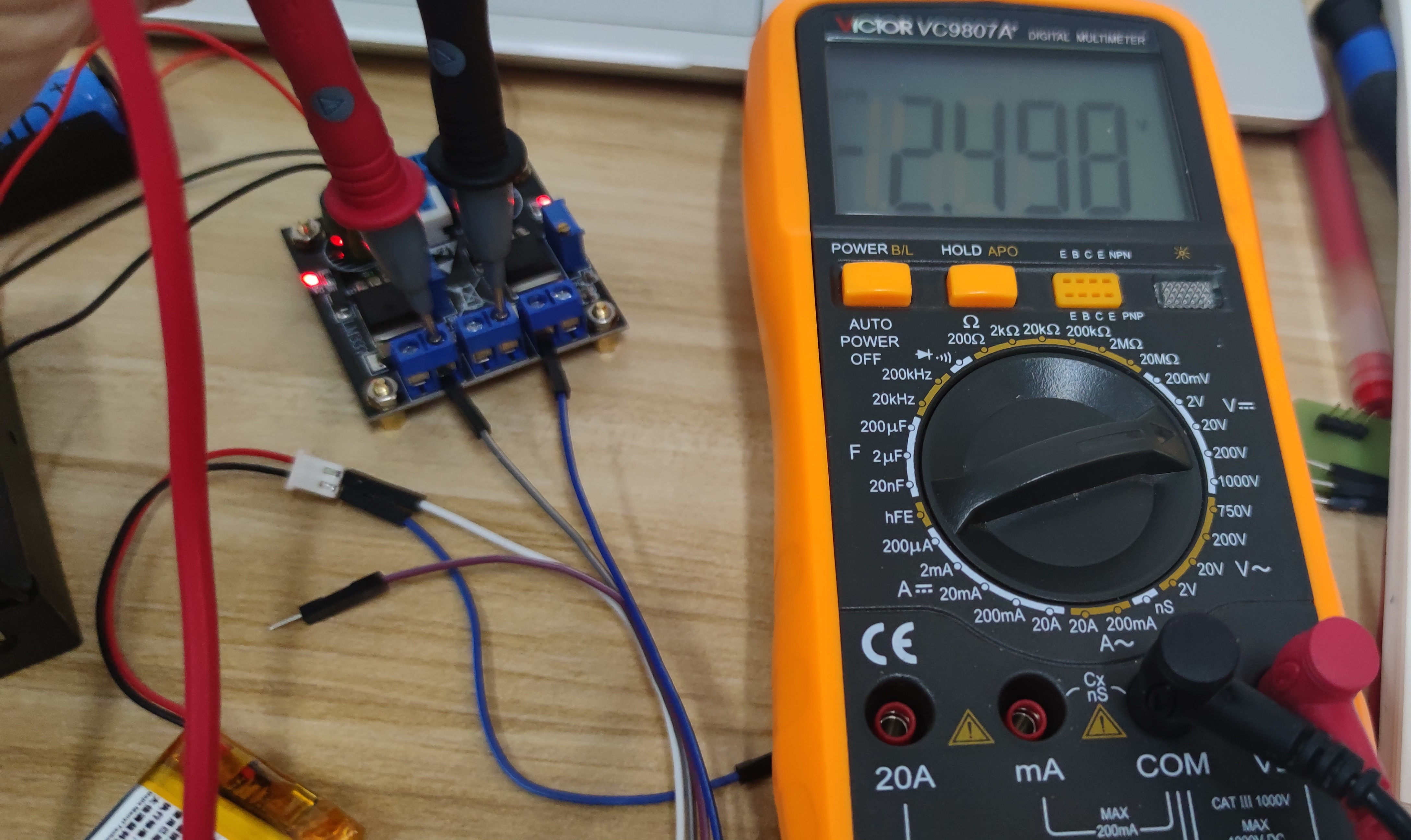

    我更改了连接、如下图所示。我将两节电池的原始串联连接点连接到 GND 接口。您在谈论什么?
    下面显示了完整的电路接线。我已确保没有连接错误。

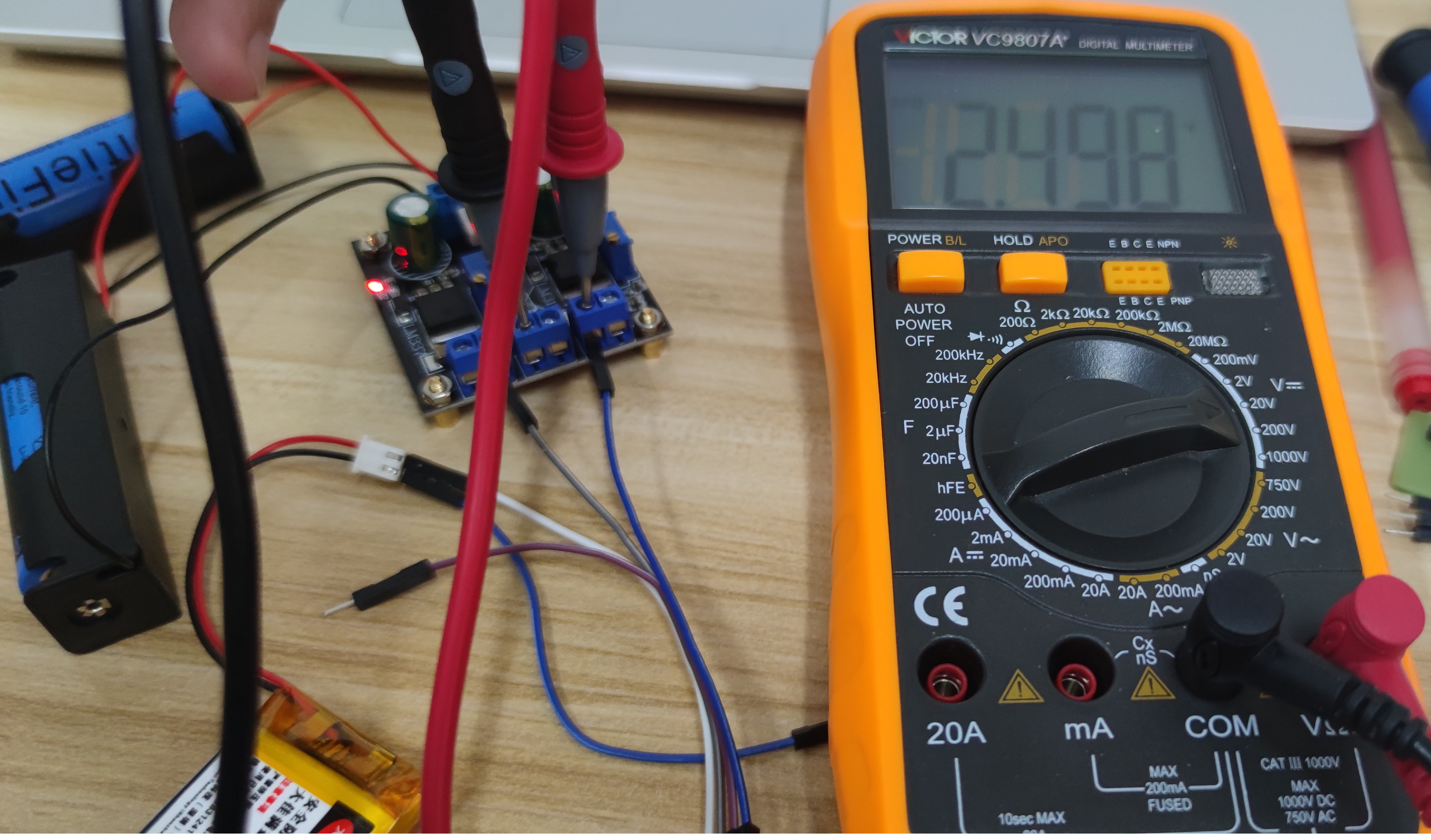

    其中一个稳压器输出为+2.498V、另一个输出为-2.498V。 两个输出都基于中间 GND。
    如以下两个图所示。
    (顶部两个输出为正、中间两个 GND 和底部两个为负。)
    将上述两个输出电压分别连接到 OPA322的 V+和 V-端口。
    将 OPA322的+ IN 端子连接到锂电池的正极端子、然后测量+ IN 端子和电池负极端子之间的电压差、即下图中圈出的两个点之间的电压差为+3.742V。
    最后、输入/输出端口与电池阴极之间的电压差(即图中所示的电压差)在+3.232V 处测量。
    它不是理论上的+3.742V。
    这是否是可接受的结果?
    我想使用它连接屏蔽电极。
    此致。

    LM317/LM337的电路板是什么? 它来自哪里? 您希望如何将其与 OPA322搭配使用? 您希望使用什么 EVM? 您希望如何连接所有这些设备?
    您能否绘制原理图或至少绘制草图?
    Kai
    1,LM317/LM337的电路板是什么?   它来自哪里? 您希望如何将其与 OPA322搭配使用?
    这是一个电压调节模块、我的目的是使用此板为 OPA322获得+/-2.5V 电压。
    2.您想使用什么 EVM? 您希望如何连接所有这些东西?您能否绘制原理图或至少绘制草图?
    FDC2214EVM。  我想将其连接到铜板 、以用作屏蔽电极。
    我在开头给出了原理图、如下所示。
    此致。

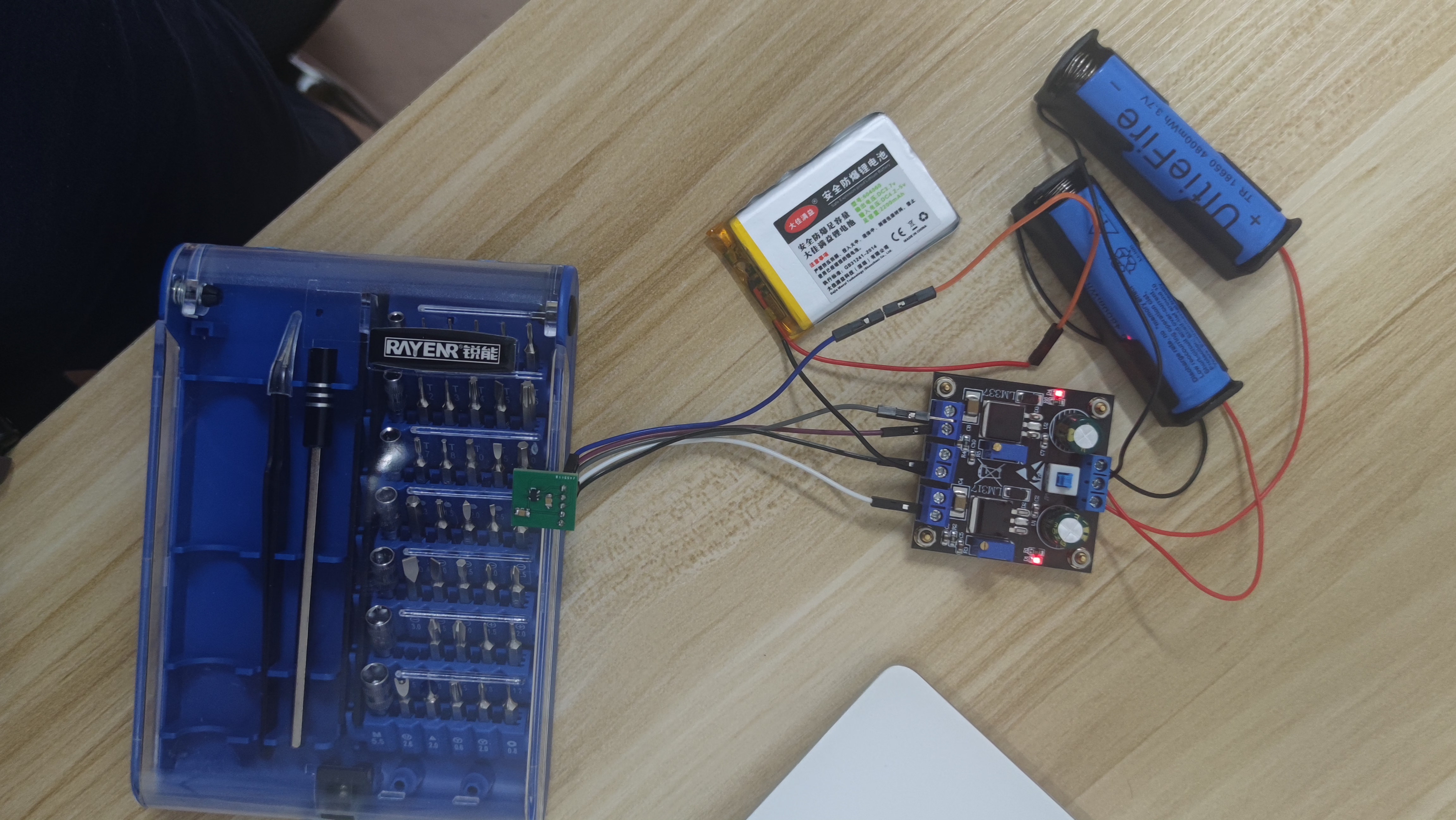

    是的、我想知道万用表是否灌入了一些电流、并且不提供精确的输出。 或者、如果您正在驱动的负载(屏蔽层)有振铃、示波器可能会显示更清晰的图片。
    我还注意到,从您的7/12原始照片中,与您的7/13照片的连接不同。
    我认为蓝色电池用于为运算放大 器供电、电压为±2.5V、但在7/13的图片中、它似乎用于为 EVM 板供电、而运算放大器由灰色电池供电。
    当我提到红色  和黑色之间的连接(双电源之间的 GND)应该连接到 EVM 时、这是为了使所有接地都相同。 当运算放大器由灰色电池供电时、它看起来会再次丢失。
    祝你一切顺利、
    卡罗莱纳州
    正如 Caro 已经提到的、到 FDC2214 EVM 的 GND 连接缺失:
    一种更好的方法是将0V 导线与+/-2.5V 导线一起连接到 OPA322板、然后从该板连接到 FDC2214 EVM。 这样、您就可以在 OPA322的电压引脚至0V 之间添加100nF 去耦电容器。 对两个100nF 电容器使用最短的连接。 另请参阅 OPA322数据表的图41。
    Kai
    谢谢。
    但我的 OPA322板上没有 GND 端口。 我只能将  GND 连接到 FDC2214 EVM 。
    此致。
    然后创建一个 GND 端口
    OPA322的电源电压去耦是电路的一个紧急部分、需要该 GND 端口。 因此、创建一个 GND 端口。 将+/-2.5V 电源电压生成的 GND 路由到 OPA322板、并将该板路由到 FDC2214EVM。
    OPA322的输入也需要这个 GND 连接、作为输入偏置电流的路径。
    因此、在 OPA322电路板上添加 GND 端口有两个重要原因。
    最后、请记住、OPA322是一款高频运算放大器。 因此、请遵循 HF 设计实践。

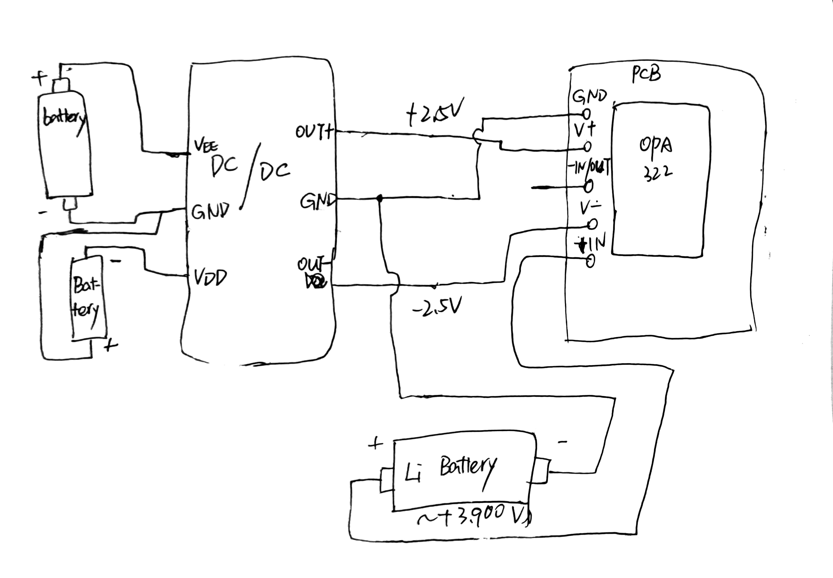

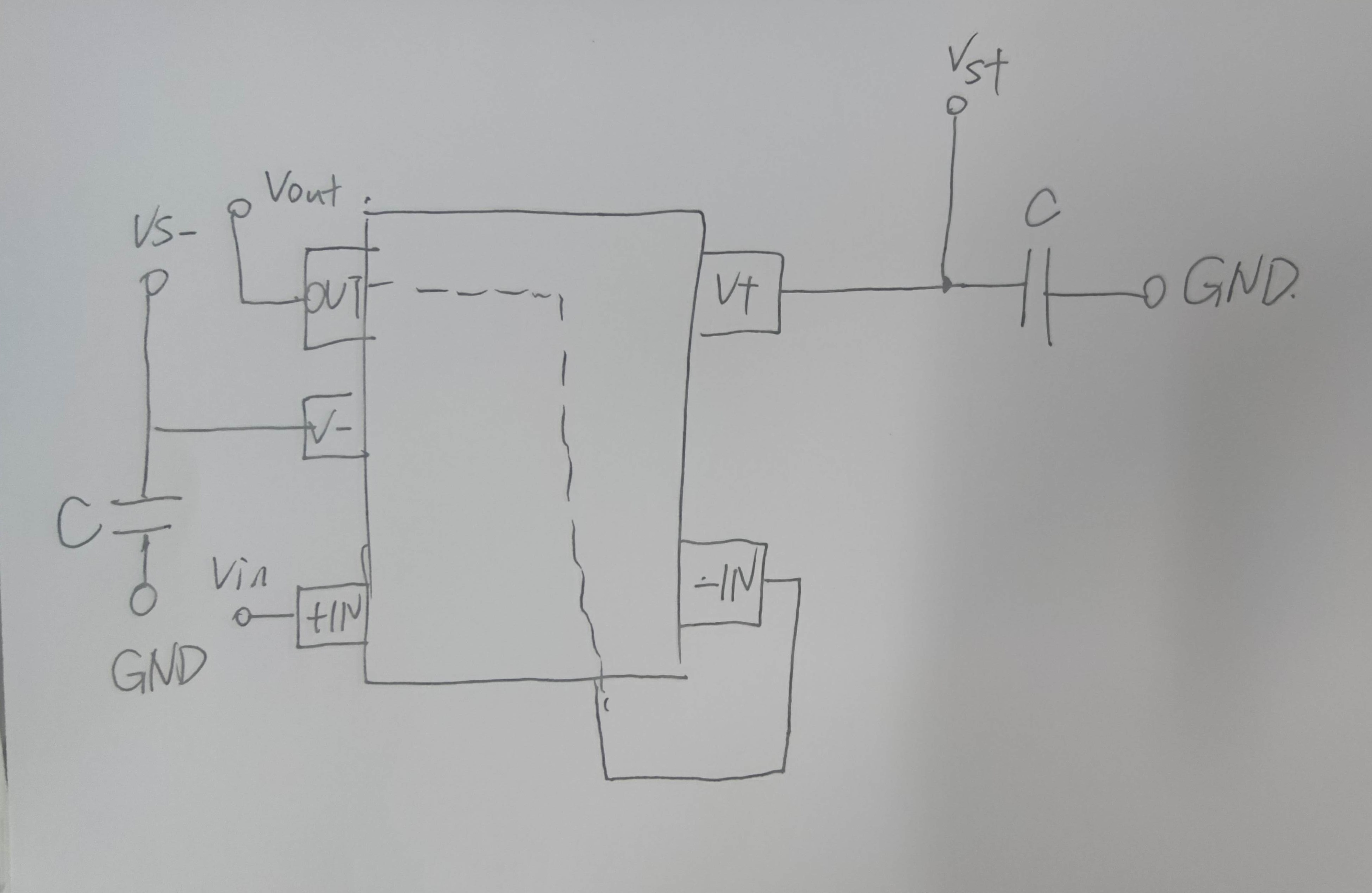

    如果我遵循下面所示的电路结构、是否正常?
    此致。
    是的、看起来不错。
    Kai
    谢谢。
    在上面的电路图中、将两个电容器 C 设置为20pF、您认为这是可以的吗?
    或者您是否有更推荐的电容值?
    此致。
    20pF 太小了 100nF/X7R 是一个不错的选择。
    另请参阅 OPA322数据表的第7.3.1节。
    Kai

    您好、Kai。

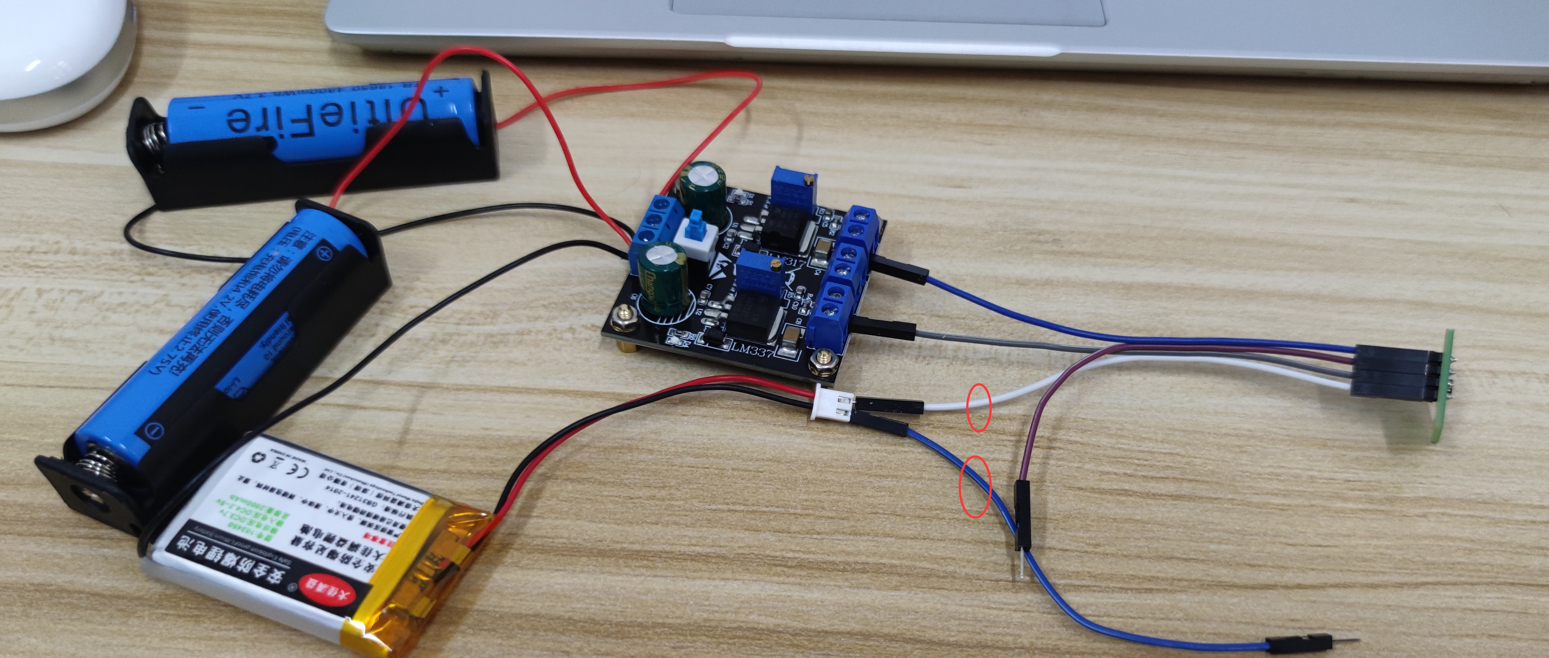

    我很抱歉再次打扰您。有些事情会延迟实验的过程、所以我最近又开始做实验了。
    我是按照你之前说的方法进行实验的、但仍然没有达到预期效果。
    我添加了两个电容器和 GND 端口、并重新制作了 PCB 板。
    然后以原始方式接线、并将两个元件上的 GND 连接在一起。
    但尽管如此、仍无法获取 OPA322的输入/输出。
    在图中、放大器的输入电压约为3.990V、但输出电压低于2.5000V。
    此致。
    很难按照图片中的线路进行操作、您能不能画出连接? 最好通过 TINA 等软件、但纸张也很好。
    祝你一切顺利、
    卡罗莱纳州

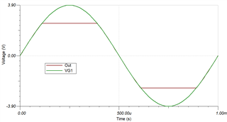

    如果您使用+/-2.5V 为 OPA322供电、则不得为输入提供+3.99V 电压。 由于输入电压高于电源电压、这将损坏 OPA322。
    此外、由于由+/-2.5V 供电、OPA322的输出电压永远不会超过2.5V。
    最好带上一个新鲜的 OPA322、然后再试一次。 但请输入电压小于2.5V!!
    Kai

    很抱歉、我只能用手画、因为我不能使用 Tina。
    图中显示了电路连接。
    此致。
    我假设您的图片表明、输入和输出是相互连接的:
    当 Lipo 电池向输入端(IN+)施加3.9V 电压时、它违反了共模输入电压和器件的绝对最大值。
    输入应限制在-2.6V 至2.6V 之间。
    在对输入施加3.9V 电压的特定情况下、超出器件的绝对最大值、可能导致器件损坏(超过绝对最大值0.9V)。
    我建议更换电路板上的器件、并仅施加输入共模电压范围内的电压。
