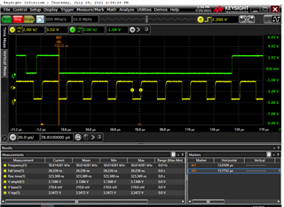

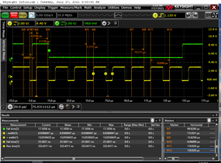

但是当它们测试时、它们发现 INA226没有响应。 他们检查了与第九个时钟对应的 SDA 是否为 H。 测试的时序未显示问题、如附件时间4中所示。 其他测试图像、如 Time5和  Time6。 所以他们想问 INA226为什么没有反应呢?

    关于器件未响应的原始问题–一个可能的原因是数据保持时间违规(感谢您提供了详细说明的屏幕截图 BTW)。 我看不到保持时间测量结果,而肉眼看到下降沿重叠。 在这种情况下、您可以在 SCL 之后将 SDA 移动10ns 以上。 问题应该会消失。 保持时间要求适用于所有位、而不仅仅是圈出的位。

    以下是保持时间的测试图像、tHDDAT=722ns、它符合规格的10-900ns 时序规格、但从器件从未响应。  更换 IC 后、仍然没有响应、如图1和2所示。

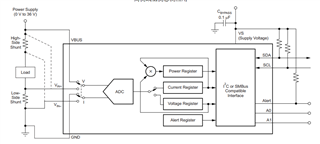

    当客户设计电路时、来自感测电阻器的信号直接连接到 IN+和 IN-、来自 INA226的 VBus 信号 连接到 IN+、并且设计了不带 RC 滤波的 IN+和 IN-电路。 这是否会影响 I2C 接口的通信? 请帮您提供意见、感谢您的支持!

    客户是否检查了引脚连接和电压、包括电源和接地? 要问的另一个问题是其他 I2C 器件是否正常工作。 我们还可以查看客户的原理图。

    下面是原理图。 请帮助您进行审核?
    R3250和 R3251都被0 Ω 电阻器替代。 电流从+12V_IN 流经 一个5mΩ Ω 电阻器为电路板供电。
