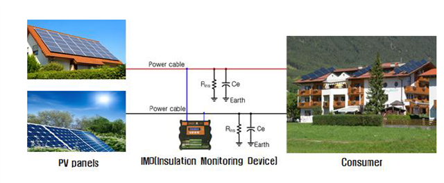

您能告诉我 INA225可用于 IMD (绝缘监控器件)吗?
我找到了 TIDA-00440。 如果适合用于 IMD、请提供指导。
客户希望将其用于1000V。
谢谢。
    David、
    根据您的图表、假设您希望支持此处将置于发送给消费者的带电线路上的设计、是否正确? 遗憾 的是、正如此论坛博文中所回答的、TIDA-00440可能不适合这种情况、因为此设计旨在用于未通电的线路。
    不过、设计的许多方面可用于支持此类工作。 该设计中选择了 INA225、因为它具有可调增益、设计人员使用该值在潜在绝缘电阻范围内保持最大满量程范围、以减少误差。 这是我们产品系列中唯一一款具有可调节增益的电流感应放大器、因此如果这是一项所需的功能、这是我们在这里提供的唯一产品。
