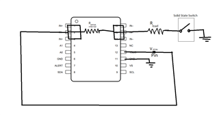

我需要测量 PCB 板引脚上的杂散电压。 如果杂散电压在阈值内、则电流将从同一引脚发出。 我还需要测量该电流。
对于这个应用、我计划使用 INA260、如 所附的图所示。  由于我需要测量开路 (单端或开路、不连接任何负载) 杂散电压、 因此我将使用固态 开关 来控制负载电阻的连接。  只有在电流测量期间、我才会将电阻负载从 IN-引脚连接到 GNG。
 以下是我的问题:
1.我是否可以使用 INA260将   Vbus 连接到所需的 PCB 引脚并将 GND 连接到电路接地来测量单端电压(在我的情况下是开路杂散电压)?
2.如果我如图所示将 Vbus 和 IN+引脚短接、杂散电压是否有任何内部闭合路径放电?
3.如果 有更好的方法可以将 INA260用于我的应用、或者可能有更 适合我的目标的不同 IC、您会推荐吗?
提前感谢您的支持。
纳雷什
    纳雷什
    我们目前正在审查这 一帖子、并将很快采取后续行动。
    纳雷什
    所示原理图将测量单端电压、因为它在 Vbus 和 IN+参数范围内运行。
    2. CSA 有一个内部漏极 Ib、总线引脚也会漏极电流。 无论连接的负载如何、仍会测量总线电压。
    3.总的来说,这种设置可以 很好地满足您的目标。
