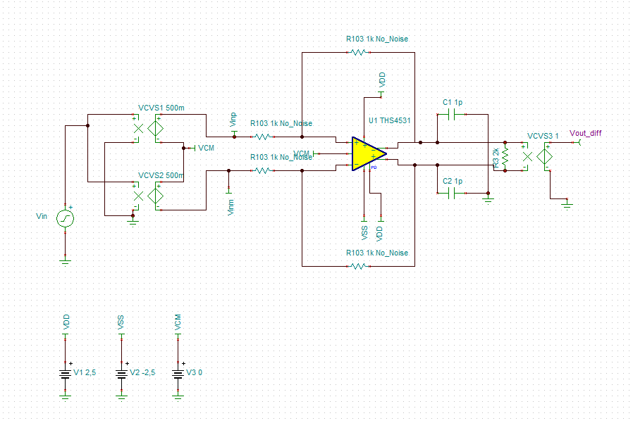

我知道我会为这个愚蠢的问题而抓住它、但是在这个 FDA 的 AC SIM 原理图中、"RNL)电阻器件的用途是什么? 对我来说、它在很大程度上看起来像是一个假的无噪声电阻器。
(三
(三
.subckt RNL a b 参数:R=1k
*H_H1 c b VH_H1 {R}
*VH_H1 a c 0
eres a 3 value ={I (VSENSE)* R}
Rdummy 30 3 1
VSENSE 30 b DC 0V
.end
    您好、Charlie、
    这就是
    THS4531 TINA-TI 参考设计
    显示:
    Kai
    您好 Charlie、
      您可以使用理想电阻器或任何其他类型的电阻器作为您的 sims 的增益电阻器。 这些电阻器不必是无噪声的。
    Sima
