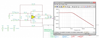

是否有人遇到过这种"神秘"?
因此、我有一个非常简单的使用 THS4561的二阶 LP ADC 驱动器、它似乎不会收敛于多温度扫描的二次温度。 您可以在任何温度下运行 ckt、它会收敛良好、并产生可信的结果(对于测试、我只是运行 AC 仿真以使其快速运行、但其他人也执行相同的操作)。
但是、如果您选择温度扫描并指定多个温度、它将始终不会收敛于第二个温度。 如果 VCC=6V、VEE=-6V、VOCM=0V (模型下载上的示例原理图已设置)、complexity....it 将运行扫描、但如果您将其设置为 VCC=6V、VEE=0V、VOCM=3V (即、运行单电源)、则不会收敛。 我已将设计存档为 zip 文件、并可在需要时上传。
提前感谢
厘米

    好的、Charlie、几个月前我重新做了首页 MFB 滤波器-我最初是在最终模型发布之前完成的、但它肯定有一些需要注意的相位裕度问题、无论如何、 我修改了您的值的最终文件、它不会收敛-然后我转到梯形和 Davis Klu 矩阵求解器(仅限 v11选项)、它运行、给出了此响应-我认为看起来正常、
    我怀疑它略微稳定-不收敛是一个线索、
    这里是200MHz 范围内的点噪声、是检查是否存在尖峰的快速方法、
    是的、这可能会解释您的收敛问题、

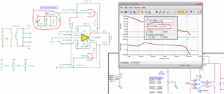

    Charlie 早上、还有更多的时间来探讨这个问题、昨天我做了一个快速输出点噪声仿真、以突出您的电流电路中可能出现的问题、这可能会导致您的收敛问题(极低的相补角)、这是您眼前的问题。 这将是一个量产问题。 无论如何、我获取了用于首页 MFB 重新设计的 LG 仿真文件、并将其修改为您的值、这看起来很像、 但实际上只是通过电感反馈设置 FDA、然后通过电容器注入差分信号-常见的 LG 仿真技巧、我已经将您的负载设置为1k 欧姆(我怀疑在您完成此调查之前需要更新该值) 将相补角改进元素归零-这是2018车型-我认为是原始 RTM。
    无论如何、是的、您的标称电路显示-19deg 相位裕度(左上角的感应仪表、包括 FDA 的开环差分输入 C、会旋转以直接报告相位裕度)、因此理论上是振荡的。
    调优元素(如果添加 RC 负载、则需要重置这些元素) 是在输入端添加的差分 C、以使高 F 噪声增益与由 MFB 反馈 C 引起的1形成关系、并在环路内添加了内置 R、以将谐振 Zout 与反馈 C 相隔离、
    因此、执行该操作会将 LG = 0dB 拉回11Mhz、并提供25度的相位裕度、 因此、向正确的方向-您可以将这些元素添加到您的阶梯式温度 PSpice 仿真中、看看它现在是否运行正常、这表明收敛问题实际上是一个不稳定的电路问题。
    这里是 TINA V9中的这一最新 LG 文件、再说一次、这只是一个开始、我怀疑如果驱动需要重新调整的 ADC、您会有一个后 RC、然后还有其他一些关于改善带内集成噪声的东西。
    e2e.ti.com/.../MFB-LG-for-THS4561-original-moses-ckt.TSC
    然后、进入闭环以查看带内积分噪声、这里是从1MHz 向上查看的原始 RC 值、然后是我昨天发送的改进 RC -这种降低的积分噪声主要是较低的 R 值、 但增强 MFB 设计流程的低 NG 峰值方面有了增量改进、
