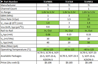

我在设计中使用 TLV9001IDCKR。 遗憾的是、此器件目前不可用、交货周期为35周。 您能否提出您最接近的备选方案?
    TLV6001具有较差的特性。
    TLV314或 TLV9051的速度显著提高(功耗更高、噪声更低)。
    您好、Matt、
    具体取决于您的应用是什么、知道哪些参数对您最重要。 我确实同意 Clemens 提供的建议、我在单通道器件中查看了大量的低电压产品系列、并且在 TI.com 上似乎 TLV314和 TLV9051有库存。
    祝你一切顺利、
    卡罗莱纳州
