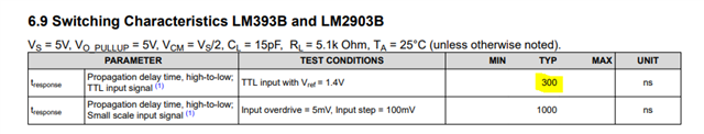

我正在寻找开关时间低于1us 的比较器、我发现 LM2903B 具有满足此要求的以下规格。
因此、我尝试在 PSPICE 中使用类似的测试条件仿真 LM2903B、但我得到的开关时间为1000ns、与第二个规格匹配、而不是第一个规格匹配。 我已经包含了仿真电路及其输出的图像。
关于为什么我看不到300ns 的开关时间的任何想法。 谢谢你。
Derek Belsky
    尊敬的 Derek:
    简单。 该模型使用最坏情况编号。 模型未考虑过驱因素。
    300ns 具有大输入信号-对于比较器而言、该信号非常大。 1us 用于5mV 过驱(过驱是超过阈值的信号量)。
    请参阅第16页上的传播延迟图。 这些将向您展示您对速度的期望。
    请勿尝试尽快"推送"器件...速度可能会随工艺±15%或更高而变化...因此、如果您需要速度、最好是获得更快的比较器、而不是尝试将较慢的比较器推送到其限制范围。
