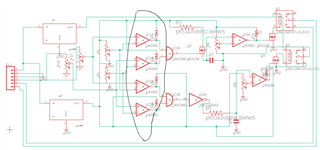

我在同相配置中使用 LM393作为电压比较器
我通过电位器为 VCC 提供了5V 电压、为反相引脚提供了2.5V 电压
问题是、即使到同相端子的电源为零、我也会获得大约3.8V 的输出电压
无论我将同相引脚的电压设置为零、还是小于或大于反相端子的电压、我都会获得输出
此外、当为同相提供一定电压且反相为零时、IC 提供相同的输出
只有当反相和非反相端子都为零时、IC 输出才会变为零
请帮助我对此进行排序
仅当同相电压大于反相电压(即2.5V)时、我才希望获得高输出
问题是当我单独测试比较器时,比较器工作正常,即只有当同相大于反相时才提供输出
但是、当我将其连接到整个电路时、在同相为零时也会出现同样的输出问题
请帮助我对其进行排序
电路中标记的四个比较器存在问题
    Sanket、您好!
    LM393的输入范围高达 Vcc-2V 或室温下的 Vcc-1.5。
    因此、5V 电源上的合法输入范围为0至3V ( 室温下为3.5V)。 3.8V 故障点的相关性很好。
    您可以组合使用两个输入均高于限制值、此时输出通常为低电平。
    请参阅 LM339、LM393、TL331系列比较器的应用设计指南 第2.2至2.5节。 这将解释所有内容。
    因此、您需要将所有输入 电压保持在3V 以下、或者使用轨到轨输入器件、例如 LM393LV。
