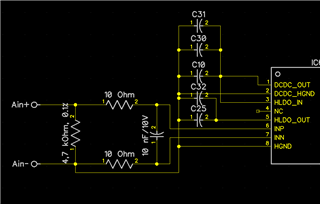

我们使用 AMC3301读取低电压源(5mV 至50mV)(化学反应传感器)、但放大器的输入必须具有低阻抗、我们的电压源崩溃。 现在、我们添加了一个运算放大  器(增益为1)作为 AMC3301输入前端的电压缓冲器、并使用单独的电源。 当我们将所有组件连接到一起并且不为 AMC3301供电时、我们在放大器的 INP 和 INN 上测量5至50mV。 但是、一旦 AMC3301加电(3.1V)、输入锁定为87mV、不 会以任何方式移动。
这是什么原因?
    P.S. 如果我们通过修剪器将1.5V AA 电池连接到 INN 和 INP、则可以正常工作、因此我们假设问题是运算放大器是否无法为 AMC3301提供足够的功率(电流)、那么我们需要多少功率来放大输入信号(电流)?

    欢迎来到我们的 e2e 论坛!  您能否提供一张图、展示如何在 AMC3301之前连接外部放大器/缓冲器?  如何施加电源、在哪里参考、如何连接修整电位器?
    大家好、我们通过使用更强大的运算放大器来更改输入级的运算放大器、从而使其正常工作。 下面是工作电路的示意图。
    IC6 = AMC3301
    U2 = AD8541AR
