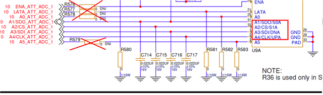

开发了用于 FPGA 对输入基带信号进行数字信号处理的 PCB。 PCB 具有两个差分基带通道(IQ 线)。 每个基带链都有可变衰减器(LMH6517SQ/NOPB)、运算放大器(ADA4927-2YCPZ-R7)和 ADC (ADC12D500RFIUT/NOPB)。下面提供了模拟基带链的原理图。

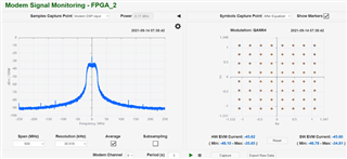

该问题看起来像是在冷态时变量放大器的振荡效应。  通过频谱监控( 在 SW 中实现的专用工具由于时钟频率为500MHz、因此分析的频率限制高达250MHz)以及 通过频谱分析仪直接连接 到 ADC 输入的信号探测观察到振荡。
即使 没有所需的基带信号、干扰也会出现在150–200 MHz 的频带中、并且接近~2GHz 的频率。
观察到的干扰 出现在环境温度低于~0 deg.C 时,取决于 PCB 样品:一个样品的温度为-10 deg.C 时出现问题,因为-26…… -46°C、用于其他应用。
下面提供了示例信号频谱。
室温条件下(左侧)的良好信号频谱和-10度振荡开始。 C (噪声增加到接近150MHz)

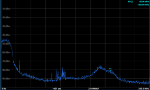

在-40°C (左侧)条件下会产生巨大干扰、分析仪观察到150-200 MHz 频带中的噪声增加

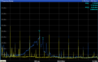

在接近2GHzat -40°C (蓝色轨迹)的频带中产生巨大干扰、在室温条件下干扰(黄色轨迹)
当可变放大器 从测试的 PCB 上移除时、振荡消失。  下面提供了修改后的原理图和结果信号频谱以及星座图。
修改了原理图、删除了 LMH 放大器。
振荡器在-40度时潜逃。使用已移除的 LMH 放大器连接 PCB。
 如果移除 LMH6517、是否有任何方法可以克服这些振荡?

    尊敬的 Maxim:
     感谢您分享原理图和测量结果。 是否还可以共享 PCB 布局的一个片段?
     数据表频率响应中似乎有2GHz 峰值。 这是一个基于双极结的放大器、反馈带宽可能会随着温度的降低而降低、放大器可能会变得不稳定
       作为测试、您可以将 C16和 C20从3.6pF 增加到12pF、并让我们知道这是减少、消除还是没有改变振荡量。
    Sima
    "0"-为0r
    添加了0R 电阻器以进行微调
    您好、Sima
    看起来 C16和 C20未组装(DNI =请勿安装)
    问题是、增加电容可能会对所需的信号带宽产生影响
    关于纯 LMH 原理图、您是否看到任何怪异/错误的东西?

    您能否发布一个原理图、该原理图仅显示真实的元件、而不显示"微调"0r 电阻器和"DNI"电容器?`这非常令人困惑、提供帮助也不有趣。
    Kai
    您好
    下面是清理后的原理图
    LMH 编程模式为 SPI
    您是否看到了可以解释此振荡的任何内容?

     正确的、添加电容将降低总体系统带宽。 遗憾的是、采用此工艺技术的放大器确实有可能在轻负载条件下的低温下振荡。 器件的输入信号带宽是多少?
     为了排除电路板/制造问题、在 C19处放置一些电容、进行测量、然后在 C16和 C20处放置一些电容。 对于这两种情况、几 pF 就足够了。 如果这样可以消除该问题、我们可以帮助 根据信号带宽调整输出级。
