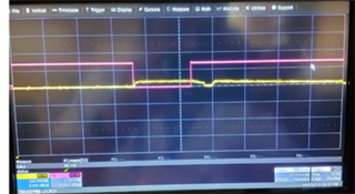

我正在研究用于应变仪的放大器、如下所示。 我没有获得所需的输出电压。 放大器的输入处于共模电压范围内、如下所示:
参数 电压
V+ 2.8.
V- 0
输入电压(最小值) 0.1.
输入电压(最大值) 2.7.
输出电压(最小值) 0.05
输出电压(最大值) 2.75
增益- 455
当为具有精确电路配置和值的旧板提供输入时、我将获得正确的值、如下图所示。
旧电路板-黄色信号为放大器输出。                       新电路板- 黄色信号为放大器输出
申请 TI 的帮助。

    尊敬的 Girish:
    您的原理图未完全显示 INA333的输入发生了什么。
    对我来说、这看起来像是输入和/或输出饱和。 您是否希望向 REF 引脚施加远高于0V 的电势? 例如、Middsupply?
    粉色曲线显示了什么?
    Kai
    尊敬的 Girish:
    如 Kai 所指出、请显示应变仪配置的模拟前端。
    封装是换能器可能配置的一个示例。 此外、请确保 输入端的20kΩ Ω 匹配;新电路板和旧电路板的应变仪在工作范围(RSG)中需要相同/相似、以便复制线性响应、请参阅仿真。
    e2e.ti.com/.../INA333-Strain-Gauge-09092021.TSC
    如果您有其他问题、请告知我们。
