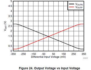

我是否可以询问可以测量 AMC1301的最小差分电压阶跃是多少?  此外、还想知道 AMC1301的最低识别电压。

    没有最小电流。 但有限输入失调电压及其漂移和输入偏置电流会导致测量误差。 因此、inptu 处的测量电压不应太小。

       ΔΣ、输入电压是否会受到内部 Δ Σ 调制 器和隔离栅的影响?
    Rebecca
    您好、Rebecca、
    输入失调电压规格中已经考虑了这一点。 只有非常小的直流偏移电压漂移、但没有迟滞或必须超过的最小输入电压才能提供正确的输出信号。
    Kai
    您好、Rebecca、
    与 Kai 所说的相同、没有要超过最小输入电压才能获得正确的输出信号。 然而、极小的信号将被输入失调电压和系统噪声所掩盖。 当然、随着时间 的推移对信号求平均值有助于将小输入信号与系统噪声区分开来、并且可以执行偏移校准以减小偏移误差。
