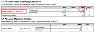

大家好、
我可以在 Vs+=3.3V/Vs-=-1.8V 的条件下使用 OPA388吗?
此致。
Kengo。
    您好 Kengo、
    是的、前提是您不违反绝对最大额定值。
    Kai
    尊敬的 Kengo-San:
    正如 Kai 所指出的、只要(V+)-(V-)范围在建议的5.5Vdc 范围内、对称和非对称电源轨都将工作。 电源电压增量为6V 直流绝对最大值、不建议这么做。
