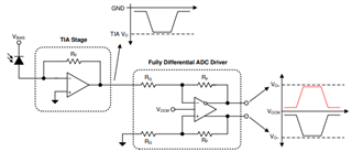

我想做一个前置放大器和放大 器、以便使用差分输入为 ADC (具有0V 和 Vpp 0.8V 共模输入电压的快速 ADC08DJ3200)馈送电压。 信号源是 SiPM 二极管。 其电容为 APP 1nF。 我将通过50欧姆电阻器读取电流信号、并将该信号作为单端信号发送到第一个 LMH3401。 第二个 LMH3401应放大第一级的差分信号、以实现大约30-40倍的总放大率。 我想使用单个电压源(为简单起见、无需拆分)。 我能否将放大器的 VCM 接地以获得零共模输出电压? 我通过两根同轴电缆将差分信号从第二级发送到其 EVM 模块(ADC08DJ3200EVM)上的 ADC。 这是否起作用?

    这里会有一些挑战...
    1. LMH3401在0-4V 电源上无法支持0V VCM…… 在负电源轨(VS-)以上可保证2V 的电压、负电源轨以上的电压典型值为1.6V。
    2.您可能还希望 ADC 驱动器靠近 ADC,而不是通过两根同轴电缆将驱动器与 ADC 隔开
    最后、似乎您要应用跨阻(TIA)、由于 我希望基于电阻器/SiPM 的 TIA 级的输出为单侧(脉冲或正弦)、作为 SE 进入 LMH3401、因此 LMH3401的差分输出将仅从 VCM 单向摆动。 因此、如果您将 Vocm 设置为0V、则可以成像低向输出、在0V Vs-上无法摆动到0V 以下。 下面的希望有助于说明这一点。
    密尔
    您好、Keyur、
    感谢您的输入。
    1我在 TINA TI 中对放大器进行了建模、它实际上根据仿真工作、但当然它只是软件。 我将-1.7V 的负电源作为 Vee 和正 Vcc 3.3V。
    2.我知道最好将 ADC 靠近驱动电路、但我打算使用 ADC 的评估模块、从而连接同轴电缆。
    3.您可以推荐带宽为1GHz 或更高的 TIA 吗? 我仍然认为具有2xLMH 并通过电阻器读取 SiPM 更灵活、以便更轻松地调节信号/噪声/阻抗。
    注意到、Emir。
    TINA 仿真通常是最终确定设计以获得电路置信度之前的良好起点。
    由于 SiPM、您可能会离开双极输入放大 器、因此我建议查看我们的最新器件 OPA855、该器件主要设计用于最高闭环 TIA BW 和低噪声 TIA 应用。
    在 OPA855的网页上的"技术文档"部分下、  有许多与 TIA 相关的配套资料可能会对您有所帮助。
    此外、此处是  我们通常最适合 TIA 应用的放大器的链接、按增益带宽积分类。
    密尔
