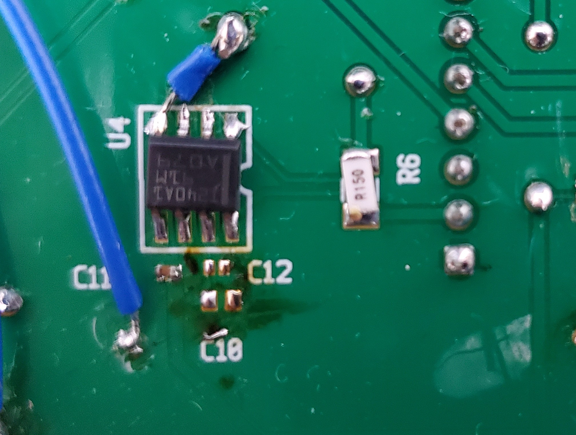

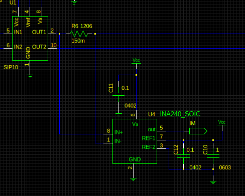

我最近使用 INA240A1D 创建了电流感应电路。 电子电路如下。
我将输出设置为中间电源电压、但输出了错误的电压。
VCC = 5.0 [V]
(IN+)-(IN-)= 0.0[mV]
OUT = 1.53 [V]
在这种现象发生之前、OUT 是正确的值、即2.5 [V]和0.0 [mV](IN+)-(IN-)。 这种不平衡的中间电源电压是否经常作为故障模式之一出现? 您是否提出了主要原因?

    尊敬的用户:
    如数据表的第8.4.3节所述、INA240内部的基准引脚本质上是电阻性的、需要低阻抗驱动来实现精度、但1V 电压确实看起来非常远。
    首先、您能否取消选择 C12和 C10、看看是否有任何改进? 我想知道电容器是否干扰了这里网络的值。
    第二、如何在此处实现 VSENSE = 0V 配置? 您能否详细介绍一下您的输入结构(分流器的尺寸、计划电流等)?

    关于如何满足 VSENSE=0.0 [mV]的要求、输入电路低于。 在此测试中、U1的 OUT1和 OUT2不输出电压。 R6是150 [mOhm]分流电阻器。
    我怀疑 INA240A1D 有一些故障。

    当 U1未输出电压时、INA240的输入偏置电流很可能无法正常流动。 这将导致 INA240出现故障。
    无法通过如此少的信息提供进一步的帮助。 什么是 U1? 什么是连接到分流器的负载?
    此外、焊点看起来也很糟糕。 存在短路或不必要的泄漏电流的风险。 去除多余的焊料,用不饱和酒精清洁焊盘,然后再次进行焊接:-)

    我同意 Kai 关于偏置电流的说法。 通常、对于 VSENSE = 0V 的测试用例、需要在允许偏置电流进入器件引脚的情况下保持器件。 如果器件未正确偏置、则可能会出现问题。 您是否探测了分流电阻器以查看分流器上是否存在电压?
    下面是用于 VSENSE = 0V 条件的典型测试设置。 来自同一电源的电压被馈送到器件的两个输入端、从而有效地使其成为所选电压的 VCM、以及0V 的 Vdiff。 VMID 就是您配置的中间电源。
    是否可以在电路板上执行此类测试? 我建议为本测试的目的隔离 U1、但这将有助于我们了解电路板上发生的情况。 正如 Kai 还提到的、了解什么是 U1很有用。 我要使用某种形式的转换器吗?
    还同意电路板上残留的助焊剂可能会产生问题。 我建议使用异丙醇进行清洁、以确保去除电路板上的任何漏磁路径。 回流焊看起来也很有用。
    U1是 TA7291P、它是一款用于直流电机控制的全桥驱动器 IC。 它针对 OUT1和 OUT2切换电机电源电压(+12V)、具体取决于 IN1和 IN2。 在我之前的测试用例中、
    +12V:约为0 [V](因为该电源关闭)
    并保持 CONN6断开。 有关 TA7291P 的更多详细信息、请参阅 https://www.mouser.com/ProductDetail/Toshiba/TA7291PO?qs=rG6OSLlFOsrQGpHmzDlyqg%3D%3D
    此外、我探测了分流电阻器并发现0.0[mV]。
    对于新测试、我将尽可能隔离 U1。 但我无法删除 U3或将图形剪切为 U3。 INA240的"OUT"连接到 PIC16F1459的 ADC 输入引脚。 我对其进行了编程、将该引脚用作 AN3。 有关详细信息、请参阅 www.microchip.com/.../PIC16F1459。 测试电路如下。
    尊敬的用户:
    您说12V 电源已关闭、但 OUT1线路上是否存在任何电压?
    另外、我想说的另一项测试是:可以直接使用电压隔离和驱动 REF 引脚吗? 这可以帮助我们查看源和基准之间是否存在导致此问题的阻抗问题。

    我在去除助焊剂残留物后执行了您建议的测试。 请参阅以下原理图。
    请注意以下事项:
    -我断开了 INA240的"OUT"- U1连接的"RA4/AN3"。
    - REF1引脚连接 Vcc (5V)电源电路中的 C2。 C2和 REF1之间的阻抗仅为 PCB 模式。
    I 探测 INA240引脚:
    IN1 - GND:13.04 [V]
    IN2 - GND:13.04 [V]
    OUT - GND:1.53 [V]
    REF1 - GND:4.98 [V]
    REF2 - GND:0.0 [mV]
    电压 OUT - GND 仍然不是 REF1的一半、因此我相信 INA240故障会导致它。
    您还有其他 INA240器件吗? 通过更换器件并查看这是否缓解了问题、可以轻松地确认这一点。 如果有问题、DM Me 和我可以看到是否有其他样片要提供给您进行验证?
