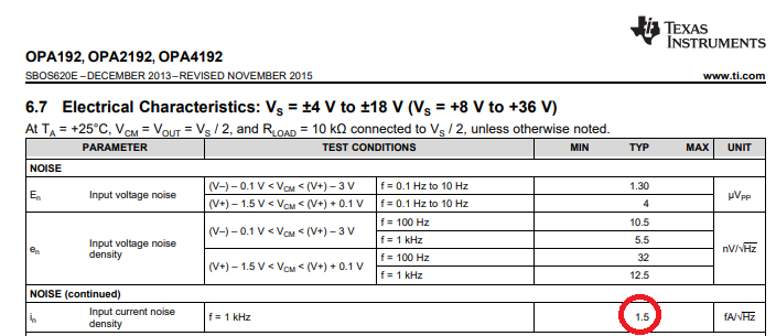

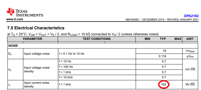

从这两个器件的数据表中可以看出、OPA2182在1/f 噪声(低频)条件下的表现要好得多、在更高频率的噪声条件下的表现应该大致相同。
OPA2182的电流噪声远高于 OPA2192。

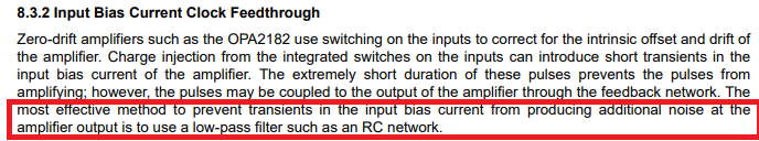

    没错。  OPA2182 1/f 输入电压噪声优于 OPA2192、因为它是一款斩波运算放大器、1/f 被消除。  然而、OPA2182的输入电流噪声远高于 OPA2192 (见下文)、OPA2192在输入阻抗上进行转换、从而在 OPA2182的250kHz 斩波频率下产生电压尖峰。 由于 IB 电流尖峰的持续时间只有几纳秒、因此其幅度可能在10uA 范围内-因此电压尖峰可能达到10uA*270欧姆=2.7mV、并馈送到反馈电容器上的输出中、该电容器充当尖峰尖锐边缘的缓冲器。
    因此、消除 OPA2182输出端电压瞬变的最佳方法是在第二级输出端使用低通滤波器。
