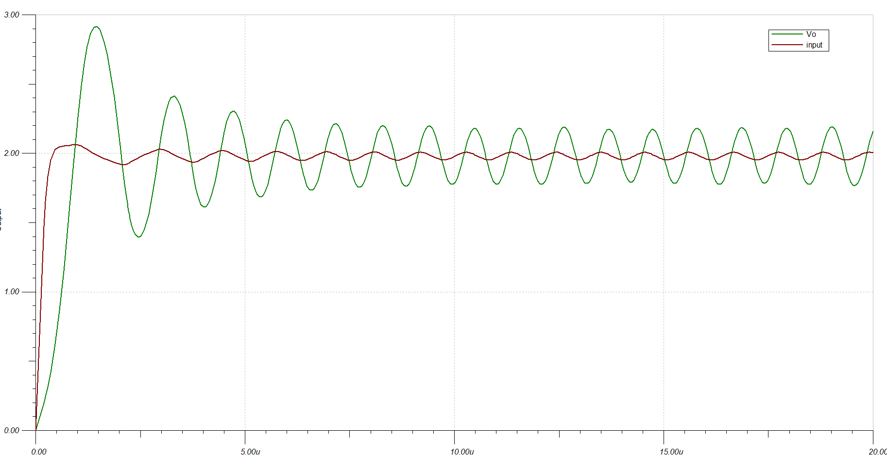

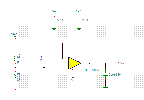

我想使用 TI-TINA 对以下原理图进行仿真、以实现容性负载、输出 按我的预期振荡、但我不知道输入为何也会受到振荡的影响。
e2e.ti.com/.../StaticFollower.TSC
结果(初始值为零的瞬态):
测量值(通道1/黄色为输出电压、通道2/青色为输入电压):

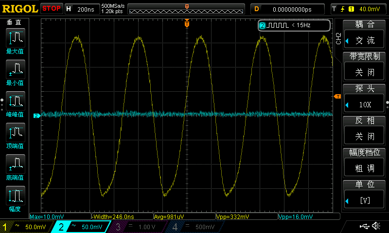

与仿真 Vout (380mv Vpp)相比、测量的 Vout (330mv Vpp)几乎相同、但我无法测量输入的任何振荡、但通过仿真结果、输入引脚获得60mV Vpp。
那么、出现这种情况的原因是什么、运算放大器仿真的输入是内部计算过程、无法进行计数? 由于输入电流是 PA 电平、我认为输入电压不能在该电路中受到影响、但仿真显示了反对结果、或者我错过了一些有关运算放大器的基本知识吗?
谢谢、Zheng
    您没有忽视任何类型的运算放大器知识。  在现实世界中、这必须由电源问题引起。  但是、由于问题仅在仿真器中出现、这意味着问题必须是原因。
    尝试使用"计算工作点"选项、而不是"零初始值"选项。  您将看到振荡消失。
    老实说、我不知道为什么在操作过程中会看到这种情况。  它必须与模型相关、并从最初的0V 开始。  我同意输入电容太小而无关紧要。  我尝试在模型中消除这些值、但仍然能够看到一些输入振荡。  如果您消除了导致不稳定的容性负载、您将看到这也会导致问题消失。
