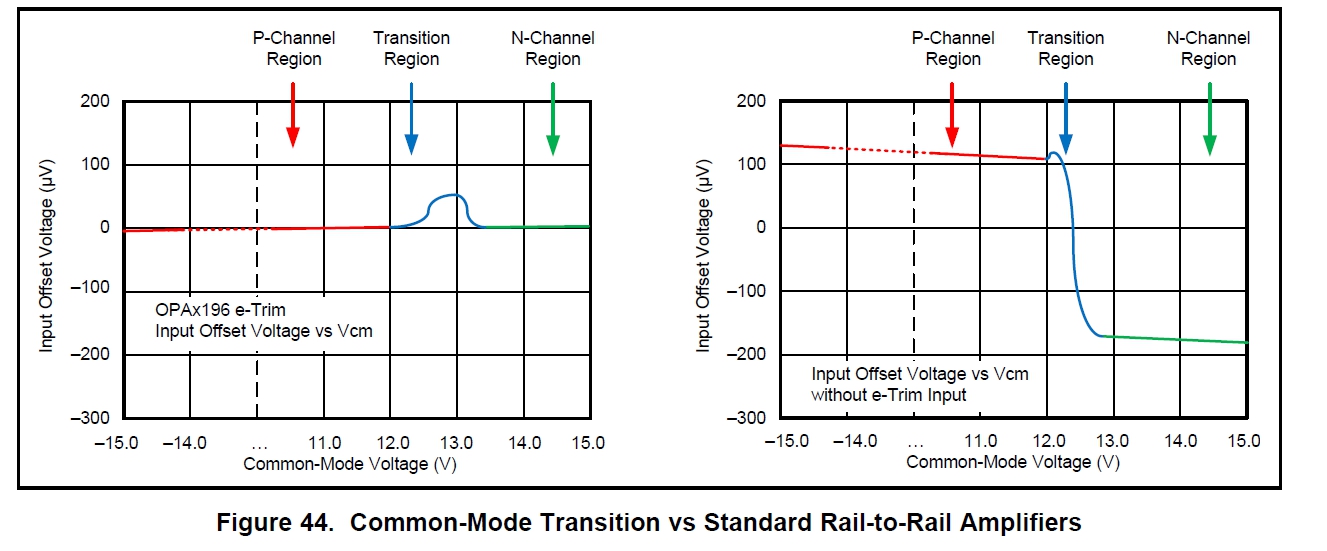

 这是该主题 https://e2e.ti.com/support/amplifiers/f/14/p/974719/3600832#3600832的延续、遗憾的是、回答不能回答我的问题。 我的客户对区域中显示为"垂直除法的1/3至1/2 "的图形不感兴趣。 它们旨在了解输入电压范围(V-)< VCM <(V+)–3.0V 的输入失调电压、其中不包括迹线的蓝色和绿色部分(图44)、我只关注红色部分。
该表的第一行简单地说、对于测试条件"vs=+/-18V"、输入失调电压="+/-25uV 典型值"。
在本问题中、我们将忽略表中与 Vos 相关的其他两行。
那么、现在的问题是:我们可以假设哪一个共模电压适用于该第一行?
数据表中唯一可以继续查看的其他信息是表标题下的注释、其内容为:
'在 TA = kΩ°C、VCM = VOUT = Vs/2、RL = 10k Ω 且连接至 VS/2 (除非另有说明)'
因此、此测试的共模电压似乎为0V;您同意吗?
现在、如果我们看图44、当水平轴读数为0V 时、红线非常接近垂直轴上的0 (UV)线。 只需通过眼图、我估计 X=0V 时的红线处于+/-2uV 范围内、它不是正极或负极、它是一个极性或另一个极性(尽管我们不知道确切的是哪一个极性、因为它穿过零轴的位置在布线上未显示)。 这比表中引用的+/-25uV (即50uV 跨度)小一个数量级。 为了在图形上指示+/-25uV 的值、红线必须在垂直方向上非常厚(0和垂直轴上100uV 线之间距离的一半总厚度)、 它必须以0uV 的电压在整个线路中居中。 仅供比较、红色曲线表示 Vos 在 VCM<-14V 的图最左侧为负、在 VCM=+12V 时仅为负。

    µV 在 PDF 中计算矢量坐标、偏移电压大约为−4.5 μ V (共模电压为−15.0V)。
    我不知道 e-trim 电路的设计精度。

    电气特性表提供了 TI 为 OPA2196保证的典型值、和/或最小值/最大值。 因此、对于部分6.7电气特性标题中规定的条件、TI 保证的电压偏移不超过+/- 100uV。 应用部分中的任何典型图形或其他信息(如数据表中的图44)都是出于提供信息的目的提供的、并不构成保证的性能水平。 这是电气特性表的工作。
    对于 OPA2196等精密放大器、电气特性表中的典型+/-25uV 数是在产品开发和特性化时推导出的单 Σ 数。 尽管某些器件在其 VCM 输入范围的一部分可能会有低至+/-2uV 的电压偏移、但它们将在输入 P-ch/N 沟道转换区域中表现出更高的电压偏移。 电气特性规格可确保该区域或任何其他 VCM 输入范围内的电压偏移不会超过+/-100uV。

    在共模电压 Vcm = 0V 时、PMOS 区域的 Vos 规格是±25uV 的典型规格、最大规格为±100uV。 这是在 Vs =±18V 的双电源上。 在本例中、Vcm 为 Vs/2或1/2或1/2 Vs。 当您将共模电压从中间电源移开时、Vos 将从其起始点发生变化。 您将看到下面显示的 PMOS 区域有一个 CMRR 规格(以黄色突出显示)。 典型规格为140dB 或0.1uV/V、最小规格为120dB 或1uV/V
    这意味着、如果器件在 Vcm = 0V 时的 Vos 为25uV、当您以1V 的增量从0V 逐步降低共模电压时、器件可根据140dB 和120dB 的规格分别改变±0.1uV 的典型值或±1uV 的典型值。 这将被添加/减去25uV 的初始 Vos。 产品数据表中的图1显示了 PMOS 区域内的 Vos 与 VCM 行为、如下所示。
