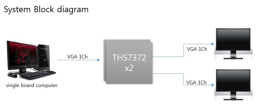

    1) 1)我在修改电路时参考了图89和其他用户设计的图。
    2) 2) 2)视频同步处理应用通常选择交流耦合吗?
    3) 3)我们正在使用 G'B'R'(视频)。 请参阅经编辑的原理图和系统方框图、并让我知道它是否看起来正常。
    e2e.ti.com/.../2781.SCHEMATIC1-_5F00_-03.-VGA_5F00_Splitter.pdf

    你好
    感谢您的回答。
    Sync 信号单独存在、在本例中、如何分支它以及如何将其作为连接器输入?
    我应该使用 THS7372吗?
    或者、我应该以不同的方式执行它吗?
    您好、再说一次、
    感谢您澄清同步信号。  如果信号是独立的、则同步信号可能是垂直同步和水平同步的组合。  您必须正确拆分/定向同步信号、以便 VGA 连接器在显示屏上提供适当的信号。  这可能包括一些逻辑/滤波电路、用于分离水平和垂直同步。  首先、Planet Analog 的这篇文章很好地理解了 VGA 模拟视频的注意事项:
    我发现这些信息非常有用、并为数据表中提供的内容提供了额外的上下文。  有多种类型的"同步"信号;查找正确的实现取决于您的 VGA 源和目标(例如、PC 监控)。  PC VGA 信号可能与监视器 VGA 端口即插即用兼容(尤其是在您在此处引入自己的电路时)。  您的监护仪可能希望单独的水平和垂直同步(HSYNC 和 VSYNC)、组合的同步信号(CSYNC)或同步信号包含在绿色(G')信号中。  您需要确保能够通过电缆将正确的信号传送到显示器。  VGA 电缆/连接器具有用于水平和垂直同步的单独引脚;您可能需要将组合信号拆分为 VSYNC 和 HSYNC、或通过 HSYNC 发送组合信号。  ePanorama 的这两篇文章提供了一些有用的建议和背景信息。  此外、另一个很好的资源是有关测量视频信号的 Tektronix 文档。  除了模拟视频、本文档还包括数字信号、但本文中的上下文可能有助于处理您的设计。
    e2e.ti.com/.../Guide-to-Standard-HD-Digital-Video-Measurements.pdf
    此外、我发现下面的文章是一篇有趣的文章。  此处的 VGA 视频模拟器可能对您的项目有所帮助、但我不确定它是否有助于拆分和缓冲 VGA、因为它可能会提供额外的注意事项或好奇心。
    最后、我将向您介绍以下内容:
    作为工作之余的电子业余爱好者、我发现这个人见解深刻、他们的项目也很有趣。
    我知道您可能希望在这里得到更清楚的答案。  我在 VGA 模拟视频系统方面没有丰富的工作经验。  不过,这是我感兴趣的。  当您继续处理项目时、我将探索 VGA 同步信号、以便我可以改进知识库。
    从放大器的角度来看、您可以选择 THS7372。  我提供的信息直至"知道"为止、代表了我当前对此主题的了解;本回复中的链接和参考资料将被选中、以指导您完成其余的设计。
