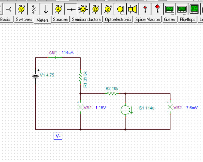

客户希望使用 ILIM 引脚上的 DAC 来控制 opa547的电流限制功能。 客户尝试了 DAC7811 12位电流输出 SPI DAC、其中基准电压连接到 ILIM 引脚、Iout2连接到0v、IFB 和 Iout2未连接、但根据它们、似乎只在2.88V 和1.16V 之间更改 ILIM 电压。
它们假设有一些内部电阻限制了 I 所需的4.75V 至0V 的满摆幅。 数据表上的 DAC 是电流输出还是电压输出?  是否有其他建议用于 opa547的 DAC?

    DAC I_LIMIT 受控方法要求 DAC 的电流输出能够在引脚3上提供150uA 和4.75VDC、请参阅 OPA547数据表的图3。
    我不是推荐 DAC 器件的最佳人选。 在图14中、建议使用 DAC7800/1/2系列。

    从 DCA7811数据表中可以看出、它应该能够提供控制 OPA547 ILIM 电流所需的正确0至150uA IDAC 电流。 第7.3节中的 DAC7811数据表特性说明状态:
    阶梯的每个2R 桥臂被切换至 IOUT1或 IOUT2端子。 通过使用一个外部 I/V 转换器运算放大器、DAC 的 IOUT1端子被保持在一个虚拟 GND 电位上。 R-2R 电阻梯连接到外部基准输入 VREF、该 VREF 决定 DAC 满量程电流。 R-2R 电阻梯为10kΩ±20%的外部基准提供独立于代码的负载阻抗。
    如果我们按照下面 OPA547 ILIM 电路和外部 IDAC 的简化电路进行检查、我们不仅可以看到 DAC 输出电流需要是多少、还可以看到它必须能够提供该电流的电压范围。 考虑到 DAC 的10kΩ Ω 电阻、它会变得不受损坏、这是电路中的电流限制因素。 当 ILIM 引脚3上的电压达到 V-的10mV 范围内时、可流动的最大引脚电流约为114uA、这将最大 OPA547输出电流设置为接近500mA、而不是750mA 最大值。
    可能是解决该问题的最简单方法、即在 DAC7811输出端添加作为 I 至 V 转换器连接的运算放大器、或使用电压输出 DAC。 在这些情况下、10kΩ R-2R 电阻不再充当该电流环路中的压降源。 或者、我相信、如果 DAC7811的 V-比 OPA547 V-的负电压高大约-1.5V、那么 DAC 输出可能会灌入完整的150uA。
    电压输出 DAC 可能是最简单的解决方案。
    此致、Thomas
