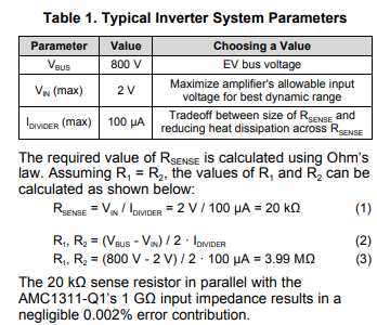

1.根据 AMC1311-Q1应用手册、分压器应小于100uA。
因此、对于 M Ω 电平的整个压力电阻、如果存在超过100 UA 的任何东西、
如果不考虑电阻器功率、是否会影响采样精度?

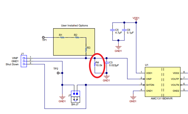

根据20k Ω 的约束条件、Rsense 这个电阻是一个基本电阻、但是您的演示板具有10k Ω?
2. C3的电容器设计是否有任何要求?演示仅提及下面的屏幕截图。
演示:https://www.ti.com.cn/cn/lit/ug/slau745/slau745.pdf?ts=1608865503107&ref_url=https%253A%252F%252Fwww.ti.com.cn%252Fproduct%252Fcn%252FAMC1311-Q1%253FkeyMatch%253DAMC1311-Q1%2526tisearch%253DSearch-CN-everything%2526usecase%253DGPN

    由于 AMC1311的输入偏置电流有限、流经 R4的电流不应变得过小。 我15µA 分压器电流应该大于15nA x 1000 = 1 μ A 来给出一个数字。 但没有对更高的分压器电流的限制:-)
    C3形成一个抗混叠滤波器。 因此、根据经验法则、转角频率应远低于220kHz、但约为最大信号频率的十倍。

    正如凯安所说的、除了将电流限制在太小之外、没有真正的限制。 保持流经电阻分压器的电流较低的主要原因是为了减少电阻分压器中的功率耗散量。 将感应电阻器限制为20k 或10k 不存在限制、但请记住、该感应电阻器与输入阻抗并联、可能对总等效感应电阻产生较小的影响。 然而、AMC1311的输入阻抗在1Gohm 时非常大、因此这一点非常重要。
    如 Kai 所说、电容器在那里形成抗混叠滤波器。 10倍的目标信号频率是可以接受的、我们通常建议转角频率不大于2MHz。
