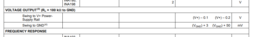

如果为 V+提供3.3V 电源、则 Vout 电压范围是多少?
    Jim、
    您可以在 INA196的 EC 表中找到此答案:
    输出电压下的内容表明、对于3.3V 的 V+、输出在最坏情况下的最大摆幅为50mV - 3.1V。 您还应提供少量的余量以避免饱和。
      还应  注意   的               是、相对于 Vs 的摆幅和相对于接地的摆幅通常是通过输入上的某种过驱获得的、因此摆幅范围包括线性输出区域和非线性区域。 为了确保线性运行、通常需要查看其他器件规格。 在这里、我将查看 INA196数据表上的增益误差规格、该数据表显示线性运行在20mV 至100mV 的 Vsense 范围内得到保证。 我们在这里有一个视频 、作为在该领域开始使用的重要入门材料。
    如果该线性范围太小、我建议查看 INA281、这是该器件的更新版本。
