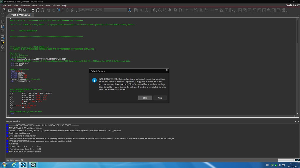

仿真会提示错误、我该怎么办? 请参阅仿真程序的附件。 、
e2e.ti.com/.../test_2D00_opa656.rar
    无法识别该文件扩展名、您能否附加 Tina 文件是屏幕截图?
    您能澄清什么是错误还是附加屏幕截图?
    您提供的压缩 rar 文件不包括 OPA656的.lib 文件、我添加了仿真工作正常。
    您能否澄清一下您是使用完整版 pspice 还是 pspice-for ti?
    最棒的
    Hasan Babiker
    我发现问题。谢谢。
