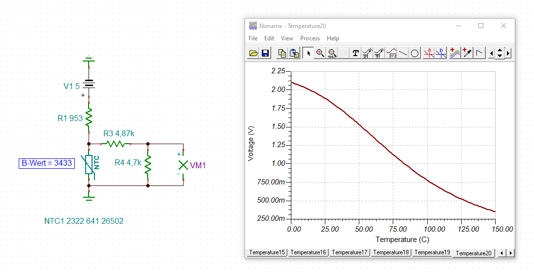

    正如 Alexander 已经提到的、您需要将 NTC 电阻的变化范围减小到合适的水平。 这通常是通过将精密电阻器与 NTC 并联来实现的、如此处所述:
    另一种选择是采用 TLC555并使用 NTC 作为频率确定组件。 在这里、与电阻器并联会有所帮助。 然后添加一个简单的光耦合器来提供电隔离:-)
    Kai

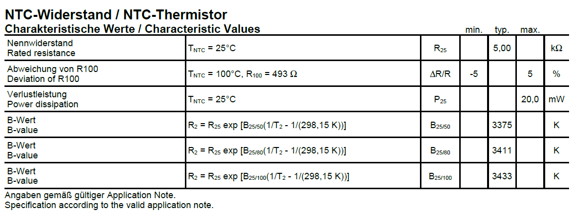

    它是电源模块的内部 NTC。 规格如下所示。
    我将考虑该应用、然后我可以提供反馈。
    感谢你的帮助。
    Fatma
    您好 Fatma、
    规格没有经过。 请再次发布,并使用文本框标题中的“插入文件”按钮(回形针):-)
    Kai

    NTC 的数据表似乎未正确发布、您可以重新发布吗?
    尊敬的 Kai:
    很抱歉。 我现在要连接。
    您好 Fatma、
    您可以这样做:
    e2e.ti.com/.../fatma_5F00_ntc.TSC
    Kai
    或者通过这种方式:
    Kai
    或者类似这样:
    Kai
