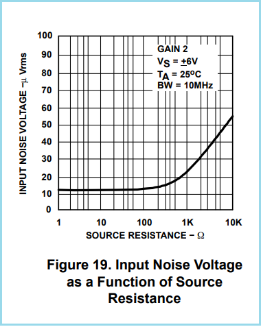

大家好、团队、
第一页的数据表指出、噪声 Vn 为3mV (典型值)。 在数据表中进一步检查显示 VN 为3uV。 您能与我分享正确的值吗? 或者我是否错过了什么?
Renan
    Renan、您好!
      我将要研究这个问题、并在本周结束时返回给您。
    Sima
    Renan、您好!
    3mV 过高。 这意味着噪声电压密度为
    3mV/SQRT (10MHz)= 950nV/SQRT (Hz)
    3µV 另一方面、似乎更真实一些、但现在有点太低:
    3µV μ A/SQRT (10MHz)= 950pV/SQRT (Hz)
    在 NE592的数据表中、12µV ä 表示、这对我来说更有意义:
    12µV μ A/SQRT (10MHz)= 3.8nV/SQRT (Hz)
    " 3µV 特性"中的正确值应为" 13µV "而不是""? 这是合理的,因为它对应于100R 的源电阻:-)
    Kai
    Renan、您好!
      我找不到有关此器件的任何有用的内部信息。 最好的比较是 Kai 的回复、因为 TL592B 是 NE592的替代器件。 感谢 Kai 的这一分析。 正确的值应为13µV Ω。 我建议 在该主题中使用替换器件。 请告诉我这是否是与该主题中所述不同的应用程序。
