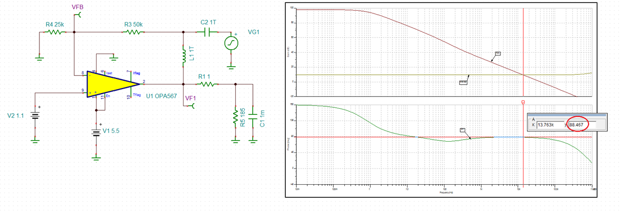

关于在电池仿真器电路中使用 OPA567的 IM 规划。 我的一个问题是电路在大负载电容(1mF 大容量电容)下的行为。 我在 TINA 中对其进行了仿真、稳定性看起来还可以(1欧姆 Riso)、但希望确保模型正常、因为过冲与负载电容间的关系图显示10nF 时的过冲为~50%。
    您能否向我们发送 OPA567 TINA 电路文件、以便我们可以准确地了解您的计划? 当您包含1欧姆的 Riso 和电容器的等效串联电阻(ESR)时、OPA567有可能稳定地驱动1mF 负载。 请注意、在运算放大器的输出端添加如此大的电容会导致带宽降低、但这在高 C 负载应用中通常不是问题。
    模型应该非常接近。 获得信息后、我可以检查稳定性。
    此致、Thomas

    很抱歉、我猜我的上一篇帖子没有附加图片。 希望这次附加原理图。 低得多的带宽对我的应用来说不应该成为问题。

    Josh、您好!
    您的封闭电路将能够稳定地驱动1mf 电容器、Riso 为1Ohm、与电池负载串联。 但是、该电路不能用于测试电池。
    电池的内部阻抗非常低,可能大约为 mOhm 至 x*100mOhm (取决于电池的类型和尺寸)。 看起来您正在测试3.3V 电池、在充电时、电路中的 Riso 上的大部分电压都会下降。 Riso 必须放置在 OPA567的反馈环路内、并且电路可能必须使用双补偿方法来稳定 OPA567驱动器(BTW、如果 Riso 被放置在反馈环路内、将需要再次补偿电路)。
    OPA567的 BW 适合您的应用?

    Josh、您好!
    是的、您的电路看起来稳定。 有足够的相补角:
    e2e.ti.com/.../josh_5F00_opa567.TSC
    Raymond、我不认为 Josh 正在使用此电路测试电池。 我认为电路应该模拟电池:-)

    电路稳定、具有88度的相位裕度-参见下文。
